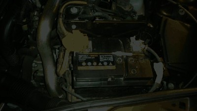

Rombat Calcium - 2012 - działa bez najmniejszych problemów (jazda miejska, częsty rozruch) :mrgreen:
Plik ściągnięto 397 raz(y) 54,2 KB

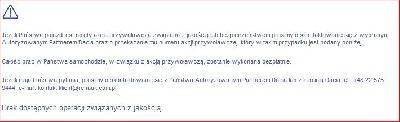

A gdzie można znaleźć info o samej akcji przywoławczej i/lub czy moje autko (Ikwartał 2012) może mieć ten wadliwy aku? bo się troszkę zaniepokoiłem akurat w najbliższym miesiącu weekendowo i urlopowo stuknie mi jakieś 2k km i wolałbym bez przygód w trasie...
Telefon do ASO załatwiłby sprawę?
Na moja dacia mam tylko poniższe info. Sugeruje to, że moje autko jest wolne od akcji przywoławczych, bo właśnie tutaj powinno być info, gdyby coś się działo, czy dobrze myślę?
Plik ściągnięto 347 raz(y) 34,61 KB

masz pewnie fv na ten aku, to niech Ci zwrócą koszty (w cenniku 370pln, a tak to tylko 300pln wydadzą ;-) ) , albo niech dadzą rabat w takiej samej kwocie na następny przegląd (tylko bierz to na piśmie).
A tak w ogóle to gratuluję pozytywnie rozpatrzonej reklamacji:-).
Mnie dziś pani z obsługi klienta telefonicznie poinformowała, że mój nr VIN nie widnieje na żadnej liście z akcją serwisową dotyczącą czegokolwiek w aucie. Ja swojego DD odbierałem w ostatnim tygodniu marca 2012- może jakimś fartem ominąłem tę partię felernych aku.
