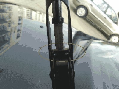

Witam serdecznie,
Pytanie może się okazać śmieszne :oops: ale lepiej zapytać niż połamać...
Chcę wymienić wycieraczki na inne, niby mocowanie na hak typu "U", ale nad okrągłą częścią haka uchwyt ma jakieś zamknięcie i nie wiem co z tym zrobić - podważyć, wyjąć...?
Po drugie ten hak typu "U" wydaje mi się dość duży, to jest standardowe mocowanie?
Z góry dziękuję za podpowiedź.

jeśli mocowanie ramki jest identyczne jak w DD - a sądzę,że jest, to wewnątrz końcówki ramienia musi być taka plastikowa wkładka z odchylanym skrzydełkiem. Trzeba je lekko podważyć, żeby zwolnić blokadę i jednocześnie nacisnąć ramkę ku dołowi. Powinno dość łatwo wyjść

No właśnie tak nie jest, opisałeś standardowe mocowanie typu "U", a takiego jak mam u siebie nigdy nie widziałem...

wrzuć fotke

Właśnie, może fotka pomoże...
Owalem zaznaczyłem to przez co nie mogę jej wysunąć.

maciejka80, to się wysuwa po odchyleniu pióra wycieraczki do tyłu tak, że pióro będzie prostopadle do ramienia i wysunąć do dołu (do środka a nie na zewnątrz ramienia), a potem je przełożyć przez otwór pióra i pióro wychodzi z ramienia. ;-)

Bardzo Ci dziękuje, ściąga się właśnie tak jak napisałeś. Tak na marginesie standardowe mocowanie "U" niby pasuje do tego haka, ale jak się mocniej pociągnie to się wysuwa, więc zaczepy przełożyłem. Swoją drogą nie mogę znaleźć w necie jak się nazywa to mocowanie.
Fabryczne VALEO od początku skakały, piszczały i zaczeły kreski zostawiać, wymieniłem na BOSCH ECO, zobaczymy czy to wina wycieraczek, czy coś jest z ramionami...
