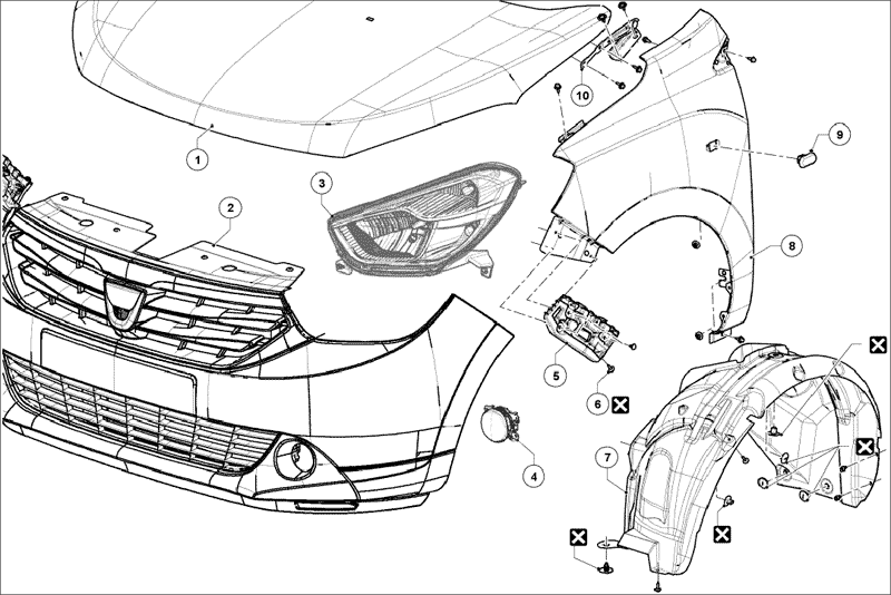

Ale to nie zmienia faktu, że chciałbym się dowidzieć jak wygląda ten wspornik, który to niby mi pękł,
Ma ktoś jakiś schemat ?

grapess napisał/a:
Chodzi zapewne o nr 5 na schemacie na samym dole - ref. 622210972R, 205 zł brutto (mocowany do nadwozia nitem 7705096011).
Relacje z podobnej naprawy w dusterze - http://www.daciaklub.pl/forum/viewtopic.php?t=9374
Plik ściągnięto 18909 raz(y) 48,24 KB

Wysłany: 2014-08-25, 14:14
laisar, Dzięki, pomógł :mrgreen:
205 zł brutto
, to by się zgadzało.
A ile może kosztować wymiana tego czegoś ( robocizna ), czy da się naprawić?
Wysłany: 2014-08-25, 14:45
grapess napisał/a:
Sam wspornik 0,1 rbg, ale najpierw trzeba zdjąć zderzak - dodatkowe 0,6 rbg.
(Stawka w ASO: 170 zł/rbg brutto).

grapess napisał/a:
Skąd bierzecie te schematy zderzaków? Interesowałby mnie schemat do Sandero I.
