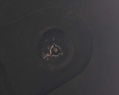

Wydaje się, że wymiana żarówek w lampach przeciwmgielnych nie powinna być trudna. Nie mniej mam z tym problem, z dołu wszystko zabudowane plastikowymi osłonami, po odkręceniu kilku wkrętów, demontaż uniemożliwia element ze zdjęcia, nawet nie widziałem nigdy potrzebnego pina. Może da się od przodu?

To fotka nadkola?
To jest dolne mocowanie fragmentu plastiku zachodzącego na błotnik.

Wysłany: 2021-04-29, 17:27
To jest spinka, którą teoretycznie się odkręca, ale można też po prostu zedrzeć siłą, chociaż wtedy warto mieć na podorędziu nową, gdyby się jednak połamała - https://www.google.com/se...077470&tbm=isch

Wysłany: 2021-04-29, 17:33
Może się mylę ale po skrobaniu śrubokętem zachowuje się jak metal. Myślę o rozwierceniu ale na razie nie mieści mi się wiertarka bo za nisko. W środku jest bolec więc nic tam nie wchodzi.

No ale sam widzisz na zdjęciach, plastik nie ma otworu z zaczepami a faktycznie są trzy wpusty, kolejne serwisowe, złośliwe uprzykrzenie.
Wysłany: 2021-04-29, 19:31
Nie wiem o jakie zaczepy chodzi, ale sama spinka, bez względu na materiał, ma przecież nacięcia, w które można włożyć np końcówki wąskich szczypiec i ją odkręcić.

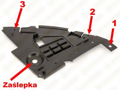

Trójkątne pokrywy, dające dostęp do lamp przeciwmgielnych, mają numery 22 i 23 na poniższym rysunku:
- więc spinki to nr 25/35 - zalinkowany 7703077470.

Wysłany: 2021-04-29, 20:56
Kauris napisał/a:
Tego typu nacięcia bywają na nitach
Jak odpina się takie nity alu? Ten element ma głowę tak dużą jak pozostałe wkręty gwiazdkowe, wyglądają jakby z podkładką.
Wysłany: 2021-04-29, 21:33
yurec1st napisał/a:
Rozcina, ale sprawdź najpierw, czy patrzysz w ogóle na dobre miejsce - trójkątna klapka do zdemontowania wygląda tak:

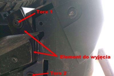

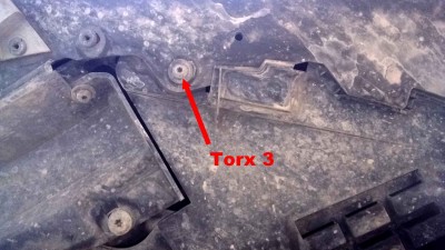

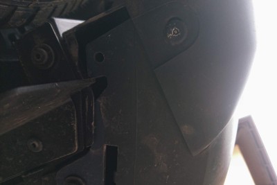

Wysłany: 2021-04-30, 08:42
yurec1st napisał/a:
Próbujesz zdemontować punkt mocujący, który na pewno nie jest potrzebny do wymiany żarówki. Te trójramienne nity są charakterystyczne dla elementów wersji Stepway i mocują te wszystkie plastikowe nakładki nadkoli i zderzaków. A trójkąt plastiku, który trzeba odkręcić nie ma z tym punktem nic wspólnego.
Dostęp do żarówek zgadza się w zupełności z tym przedstawionym na zalinkowanym wyżej filmiku z Logana2018. Trzy wkręty Torx i jedna duża, gumowa czy plastikowa zaślepka, której nawet nie trzeba wyjmować, bo ten cały plastikowy "trójkąt" się na niej obróci. Jedyna różnica z filmem, że do tego wyjmowanego elementu jest przynitowany ten pionowy mikrochlapacz znajdujący się przed kołem, ale to nic nie zmienia.

Wysłany: 2021-04-30, 19:53
No faktycznie miałem zły trop. Wykręca się trzy zaznaczone wyżej wkręty i wyszarpuje dużą plastikową spinkę, jedna niestety się urwała, a potem już jak na zalinkowanym wyżej filmiku. Poleżałem trochę na betonie ale pozbyłem się tych śmiesznych 19 watowych żarówek, dzięki chłopaki za pomoc :mrgreen:
