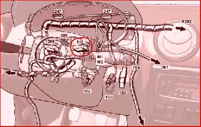

Oczywiście wszystko jest możliwe, ale bardziej wydaje się że wtyczka mogła się lekko obluzować. Na tej wtyczce są i przycisk od kompa, jak i przełączanie szybkością wycieraczki oraz spryskiwacze, itp..
Wtyczka ma numer : 145 (na rysunku poniżej widać.)
Sprawdź ją, być może się lekko wysunęła, lub zaśniedziały styki.

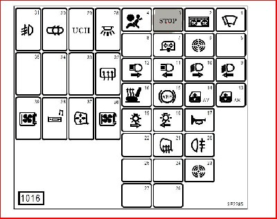

I sprawdź dokładnie bezpiecznik nr.3 (obrazek przedstawia napis STOP), gdyż przez niego zasilane są właśnie spryskiwacze oraz przycisk do przełączania komputera.
A u ciebie właśnie te dwie sprawy nie działają, czyli bardzo możliwe że ten bezpiecznik jest spalony :)

Dzięki, wyszło na to , że to obluzowany bezpiecznik STOP
BTW:
czy ma ktoś schemat z opisanymi amperażami bezpieczników ???
Bo tzw instrukcja jest do kitu, na deklu nod skrzynki też tego nie ma :-?

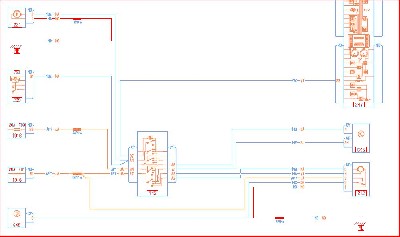

Nie, z bezpiecznika idzie bezpośrednio do kolumny kierowniczej.
Spryskiwacze przekaźnika nie posiadają.
Niżej schemat , gdzie :
221 - spryskiwacz
145 - kolumna kierownicza dźwignia prawa
212 - wycieraczka
299:753 - opcja - przekaźnik spryskiwaczy reflektorów
645 - moduł elektroniczny kabiny

Ależ proszę : http://mail.widzew.net/~asz1/PLATFUSI.pdf

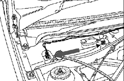

Po drugie zacząłem podejrzewać, że sprawca siedzi gdzieś tu:
Okazało się, że skordowały styki złącza zasilającego silniczek pompki spryskiwacza
Dwadzieścia minut roboty i na razie wszystko OK. Czyli stało się to co podejrzewałem za pierwszym razem.

No jak to - na zdjęciu widać: zasadniczo te wszystkie styki są w jednym złączu. (Bo jak chyba należy rozumieć, piotrresowi nie chodzi o styki przy samej pompce).
Wysłany: 2009-10-19, 21:46
To co pokazano na obrazku okazało się "niewinowate panie prokuratorze" ;-)
Na poczatku podejrzewałem własnie styki przy manetce, bo się nie dało przełączać
komputera, ale wycieraczki chodziły normalnie.
Nawaliły styki przy samej pompce.
Wyczyszczenie tychże i przesmarowanie złącza załatwiło również sprawę przełączania komputerka :shock:
Jacku, też tego nie czaję :shock:
Może jakieś zwarcie, za sprawą wilgoci :-?

A ja już zaczaiłem :mrgreen: , jak tylko dokładnie spojrzałem jeszcze raz na schematy :)
Zasilanie na pompkę i na przełącznik komputerka idzie tą samą nitką.
Także zwarcie jak słusznie napisałeś za sprawą wilgoci skutecznie odłączało również przełączanie komputerka.
