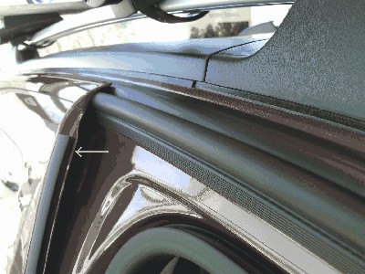

Mam nadzieję, że kol Mekintosz nie obrazi się za wykorzystanie zdjęcia. Mam pytanie. W nowych Sandero na rantach zamocowane są uszczelki (widać na zdjęciu). Powodują one wyciszenie podczas zamykania przednich drwi. Czy ma ktoś z was koledzy nr katalogowy tej uszczelki?
L: 828373992R. P: 828363947R.
46 zł / szt.

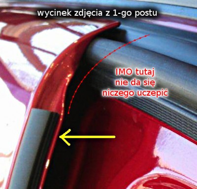

Ja oryginalną uszczelkę nakleić chcę w miejscu, które zaznaczyłem na czerwono na zdjęciu.
Myślicie, że to będzie dobra koncepcja?

tak zrobiłem za 1-szym podejściem. I niestety uszczelka odklejała się.
Tam jest takie wygięcie profilu drzwi. W jego części uszczelka jest "podwieszona" na rancie i "wisi na kleju".
Przy wysokich temperaturach - lipiec, sierpień - miała tendencję do odklejania się. Przy zamykaniu drzwi. A nawet samoistnie. Wieczorem przyklejałem, rano było ok, ale po południu znów "wisiała" :cry:
W akcie desperacji zdjąłem tę oryginalną (nie uszkadzając jej) i nakleiłem na całej długości D. Ważne by uszczelki nie naciągać!!!
Sytuacja poprawiła się, ale zmieniła się na lepsze dopiero, gdy uszczelkę wkleiłem na piankę dwustronnie klejącą.

Ogólnie tak, chociaż ja bym chyba jednak wybrał jakąś uszczelkę wciskaną na rant (OIDP jest tam odpowiedni), a nie klejoną, oraz pociągnął ją aż do dachu, nie tylko do połowy drzwi.

Chyba nie. Niestety rant jest projektowany pod klejenie na taśmę dwustronną. I tak jak napisał laisar profil uszczelki musi być wyjątkowo niski. Ja takiej nie znalazłem. Może źle szukałem.
Kwestia taśmy: na razie zastosowałem krajową. Wierzę :roll: , że "da radę".
IMO testem pomysłu z uszczelką D było lato. Teraz będzie zima. I pojawienie się na blachach lodu. Olej silikonowy - "w pogotowiu".
Uszczelki w L. (S. pewnie też) IMO nie da rady podciągnąć do samego dachu, bo rant jest ścięty w pewnej (3-4cm) odległości od górnej krawędzi drzwi. Tak jakoś wymyślili.

Ad. 2 - obecnie (L2, S2) uszczelka (tam gdzie jest) jest pociągnięta "tak wysoko, jak się da". Wyżej się nie da :-/ , bez względu na rodzaj uszczelki (co widać na załączniku). Z góry w dół, ale tylko do połowy wysokości drzwi.
Przedłużyć do dołu - "nie ma problemu". (niewykorzystany) Rant przebiega do dolnej krawędzi drzwi. Wygląda na to, że pomysł stosowania uszczelki na całej wysokości drzwi porzucono nieco później.
Ad. 1 - obaj Koledzy (tak przynajmniej wynika z postu Mariusza) wykorzystują zdjęcie, na którym rant jest "wypisz wymaluj" taki sam jak w moim L2.
IMO Przy tej szerokości rantu i braku na rancie elementów stabilizujących położenie (ewentualnej) uszczelki (np. przetłoczeń) nie przypuszczam by przewidywano inny sposób mocowania niż klejenie (na taśmę 2ną).

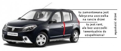

@JaWa: To jest "do połowy wysokości drzwi":
- na co zasugerowałem, że MSZ lepiej byłoby dać je także wyżej, tak jak u mekintosza:
Ostatnie kilkanaście (?) centymetrów, które brakuje na Twoim ostatnim zdjęciu:
to nie jest "połowa wysokości drzwi" o której ja myślałem. (Nawet ta "mniejsza połowa" (; ).

Wydaje mi się, że zaszło tu jakieś nieporozumienie. Pewnie niezbyt jasno napisałem. Myślę, że załączony rysunek wyjaśnia co miałem na myśli.
... to już dywagacje mniej istotne...
Mariusz spytał co myślimy o Jego pomyśle?
Odpowiedziałem zgodnie ze swoim doświadczeniem. Najpierw uzupełniałem (jedynie w dolnej części drzwi). Potem wymieniłem całość uszczelki (na całą wysokość, z wyjątkiem tych 3-4 górnych cm).
Nie dziwi mnie, że inni mają inne doświadczenia, sugestie. I nie uważam też, że są one "mniej istotne".

No najwyraźniej (: - w sandero Mariusza po prostu nie ma i nigdy nie było uszczelki w górnej połowie drzwi, opisanej przez Ciebie jako "fabryczna". Dlatego właśnie uważam, że montaż nowej, ale tylko w miejscu zaznaczonym na czerwono, to mało.

...Dlatego właśnie uważam, że montaż nowej, ale tylko w miejscu zaznaczonym na czerwono, to mało.
Potwierdzeniem tego, że z Twoją tezą w pełni się zgadzam jest to, że - po fazie eksperymentów - od lipca jeżdżę z uszczelką na całej (dostępnej) wysokości drzwi. I jest ok.
