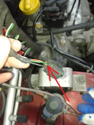

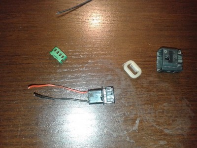

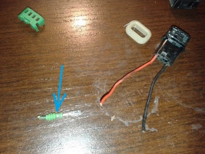

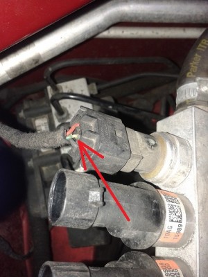

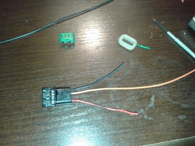

Na początek zdjąłem wtyczki od wtryskiwaczy. Nagle zobaczyłem, że przewód do kostki przy czujniku jest naderwany... Ale numer. Pomyślałem sobie, że może to jest powód takiego stanu a poprzedni właściciel wymienił już centralkę gazu i ten czujnik... :oops: Ale skoro problem pozostawał, to auta się pozbył. Podejrzewam, że winny był monter, który zamontował listwę w taki sposób, że wiązka od czujnika opierała się o przewody hamulcowe a drgania robiły swoje... (i tu przypomina mi się sytuacja, gdy gazownik w mieście klnął chłopaków z BRC z Radomia, ze zamontowali w aucie mojej żony listwę za kolektorem i ma ciężki dostęp do filtra. ale ja sobie myślę, że zrobili to fachowo, bo listwa zawsze ciepła, przewody tej samej długości - podobno ma to znaczenie, a reduktor mam schowany blisko silnika i też jest "cieplejszy", generalnie auta użytkowane w moim domu zrobiły 110 kkm na LPG więc coś powiedzieć mogę 8-) o montażu, bo regularnie bywam co 15 kkm na serwisach i widzę jakie ludzie problemy mają).
Przewody obciąłem w połowie długości, by potem móc spokojnie połączyć. Listwę odkręciłem, zalałem spirytusem na 30 min i płynem do czyszczenia na 30 min. W tym czasie rozebrałem kostkę (niestety kabelek był urwany tuż przy niej i inaczej się nie dało) i podpiąłem nowy kabelek. Wszystko ładnie złożyłem - tylko niestety bez lutowania, bo nie było warunków, poskręcałem, zaizolowałem.
Auto odpaliłem, pojeździłem i jest ok :mrgreen: dusiłem z 800 obrotów pod górkę i ładnie wchodzi, z dwójki też, zero szarpania. Mam nadzieję, że rozwiązałem problem :-) i moje wypociny mogą komuś pomóc. Za jakiś czas dam znać jak przedstawiają się efektu długofalowe.

po naprawie
Plik ściągnięto 106 raz(y) 96,14 KB
wyjęta wsówka
Plik ściągnięto 91 raz(y) 107,54 KB
rozbieranie kostki
Plik ściągnięto 93 raz(y) 101,33 KB
Kabelek na włosku wisi
Plik ściągnięto 135 raz(y) 92,91 KB
Miejsce usterki
Plik ściągnięto 108 raz(y) 99,83 KB
