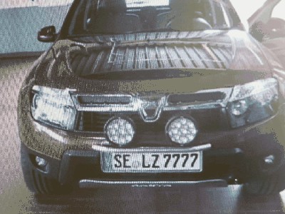

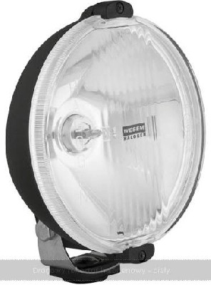

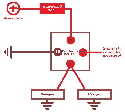

Wysłany: 2013-06-02, 15:15   Duster dodatkowe światła drogowe na przedni zderzak
Czy dodatkowe dwie lampy drogowe(homologowane) przykręcone do zderzaka będą zgodne z przepisami?
Na dole foto i schemat podłączenia przez przekaźnik.
Plik ściągnięto 248 raz(y) 21,13 KB

Wysłany: 2013-06-02, 16:52
Chyba nie będą zgodne z przepisami. To raczej wyposażenie off road'owe.
Ostatnio zmieniony przez krakry1 2013-06-02, 16:52, w całości zmieniany 1 raz
d3mol3k
Marka: dacia/dacia
Model: dokker/duster
Silnik: 1.5 dci 90/1.6 SCe
Rocznik: 2012/2018
Dołączył: 22 Lut 2013
Posty: 1093
Wysłany: 2013-06-02, 17:52
Kiedyś coś było że jeśli są zamontowane na aucie to musza działać - ale nie wolno ich używać :) razem z firmowymi. Ale zapewne są zamontowane do jazdy poza drogami publicznymi?
A tu http://www.auto-swiat.pl/1-wiecej-swiatla znalazłem taki tekst i fragment z niego zacytuję:
Dalekosiężne Liczba i wymagania ogólne: Samochód może być wyposażony w 2 lub 4 światła drogowe. Dodatkowe lampy dalekosiężne możemy więc zainstalować, gdy pojazd ma 2 fabryczne światła drogowe. Wyjątek to sytuacja, gdy auto wyposażone jest w 4 światła chowane. Dopuszcza się wtedy 2 dodatkowe światła drogowe (do ostrzegawczej sygnalizacji świetlnej). Rozmieszczenie: Jedyny warunek: świało nie może olśniewać kierującego bezpośrednio ani przez odbicie od elementów pojazdu. Połączenia elektryczne: Światła powinny być włączane wszystkie jednocześnie lub parami.

Wysłany: 2013-06-03, 09:55
Uzyskałem odpowiedz u źródła w firmie Wesem cytat z odpowiedzi
"Dzień dobry,
dla reflektorów drogowych z grupy HO3 maksymalna światłość wynosi 60 000cd.
Poniżej link do informacji związanych z liczbą cechowania, maksymalna dozwoloną liczbą cechowania (punkty 4, 5, 6):
http://wesem.pl/pytania/#6
Dodatkowe reflektory z grupy HO3 można stosować w tradycyjnym ruchu drogowym bez konfliktu z prawem."

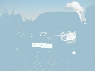

Wysłany: 2013-09-28, 09:18
Mam zamontowane te lampy,jestem z nich bardzo zadowolony http://sklep.wesem.pl/4/6...rogowe_typu_ho3
Plik ściągnięto 666 raz(y) 246,71 KB
