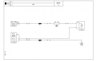

Szanowne Koleżeństwo,
czy w Dusterze (rocznik 2012) dałoby się tak podłączyć oświetlenie bagażnika, żeby zapalało się jedynie po otwarciu pokrywy bagażnika, a nie przy otwarciu dowolnych drzwi? To nie jest rozsądne rozwiązanie, choćby z punktu widzenia zużycia akumulatora, żeby wszystko paliło się przy każdym wsiadaniu do auta.
Wysłany: 2015-03-07, 00:00
Wg schematu tak jest w dusterze, sterowane światełko w bagażniku(165) jest masą z zamka klapy (1322), widocznie jest też tak samo zrobione z czujnikow drzwii

corrado napisał/a:
OK, ale nie znam się na tym i nie rozumiem, czy i w jaki sposób dałoby się zmienić to tak, żeby zapalało się tylko podczas otwierania bagażnika, a nie dowolnych innych drzwi (jak jest obecnie).

jedynym sensownym rozwiązaniem jest wstawienie dodatkowego wyłącznika w obwód lampki oświetlenia bagażnika.
Możliwe rozwiązania to: ręczny włącznik klawiszowy lub przycisk podobnie jak włączenie oświetlenia w drzwiach.

Sprawdziłem sobie właśnie w Skodach: lampka bagażnika zapala się dopiero po otwarciu klapy bagażnika. Pomysł z włącznikiem wydaje się rozsądny, choć nie wiem, w którym miejscu i jaki włącznik należałoby wstawić - zostawię to elektrykowi :-)

Dodam tylko, że może być to objaw nieprawidłowo działającego czujnika zamknięcia drzwi (tak miałem w dacii nr 1) lub niesprawnego zamka - np. bagażnika (tak miałem w dacii nr 2).
Oczywiście w obu przypadkach będzie się również palić kontrolka niezamkniętych drzwi.

Piku - ja wstawiłem żarówki LEDowe za kilka zł i tym sposobem oszczędzam akumulator. Ale na pewno poradziłbyś sobie z zamontowaniem prostego wyłącznika za 3-4 zł w łatwo dostępnym miejscu (najlepiej na plastikowym boczku, blisko lampki), przerywającym obwód prądu na którymkolwiek przewodzie biegnącym do lampki. A jeśli chcesz, to gdy się spotkamy, zrobimy to razem. ;-) Tylko daj znać, żebym wziął narzędzia.
