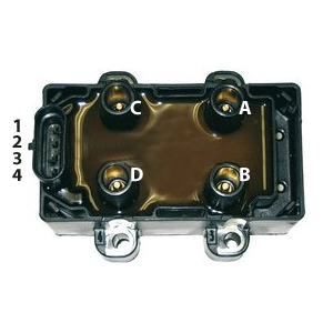

Zmierzyłem rezystancję, pomoże mi ktoś ocenić co z tego wynikło ?
Cewka ma nieco inną oporność niż powinna mieć, zatem wystarczy wymienić cewkę?
Czy oporność przewodów WN jest "w normie" ?
(w załączniku oznaczenia) (Mierzyłem w temp pokojowej, cewka wyjęta z samochodu)
Oporność pierwotna:
1 - 2 1,3 Ω
1 - 3 0,08 Ω
1 - 4 0,08 Ω
2 - 3 0,08 Ω
2 - 4 0,08 Ω
3 - 4 0,03 Ω
Oporność wtórna:
A - B 7,34 kΩ
C - D 7,36 kΩ
Zmierzyłem też oporność każdego z przewodów WN:
(numerki, które widnieją na przewodach)
1* 2,42 kΩ
2* 1,69 kΩ
3* 1,09 kΩ
4* 4,37 kΩ

Sprawdzanie cewki zapłonowej w silniku 1,4-1,6 (8V) i obwodów..pdf
Pobierz Plik ściągnięto 902 raz(y) 187,33 KB

Wymieniłem dzisiaj cewkę, problem ustąpił.
