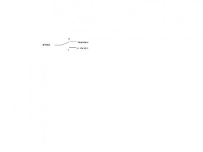

Widziałeś u mnie te trzy zamontowane. http://www.daciaklub.pl/f...er=asc&start=50
Są też takie tylko że trzy pozycyjne.
Wpisz na allegro "przełącznik 12V" to wyskoczy ci trochę stron.
Najlepiej z trzema przyłączami i połączyć jak na schemacie.
Znalazłem coś.
http://allegro.pl/wlaczni...5407994569.html
Plik ściągnięto 80 raz(y) 13,89 KB
Ostatnio zmieniony przez Marek1603 2015-06-12, 19:36, w całości zmieniany 3 razy
