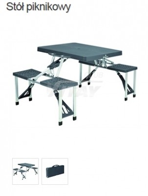

Wysłany: 2015-08-06, 13:44
Warto kupić wersję w dopasowanej walizce. Cała kuchenka jest bardzo leciutka.
Do tego mam taki stolik.
Po złożeniu zajmuje mało miejsca.
Plik ściągnięto 29 raz(y) 36,99 KB

yarocz - uważaj z tymi stolikami na piasku. Zwłaszcza jak siądzie ktoś cięższy i z zespołem niespokojnego tyłka. Nam jeden taki stolik narzeczony córki rozkiwał w jeden sezon. A te z szarego tworzywa są ze słabego materiału. Obecnie używamy tej samej konstrukcji, tylko cięższego z metalu i płyty. Trzyma się dobrze
