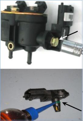

Wysłany: 2015-08-19, 17:41   Re: Sandero Stepway 1.6 LPG - dźwięk alarmowy - jaka przyczy
dzakuc napisał/a:
, 1.6 LPG 2012 r.
Error reading with elm237 via OBD
99% http://www.autogaz-market...NIA-BOSCH-.html
Plik ściągnięto 6512 raz(y) 13,44 KB
Ostatnio zmieniony przez eastcowboy 2015-08-19, 17:51, w całości zmieniany 2 razy

Sprawdź czujnik MAP wskazany wyżej przez eastcowboy- z tego co widzę to może być problem z nieszczelnością. Błędy możesz sczytać poprzez aplikację na androida (jeśli masz telefon lub tablet) oraz moduł ELM (również podany wyżej).
