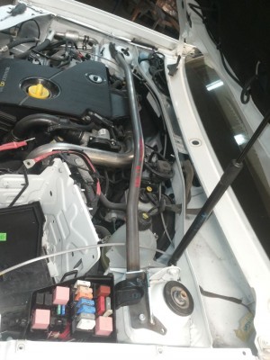

Teraz pytanko czy ktos by sie pisal na rosporke gorna do Dacia Duster ???

Wysłany: 2015-08-26, 08:24
Ja nie,
powoli jeżdżę na zakrętach , więc mi to nie potrzebne i niestety trzeba wiercić otwory w kielichach więc za dużo roboty. Jaka firma robi te rozpórki ?
do zmiany stabilizatora na grubszy mógłbym się namówić .
Znalazłeś tuningowe stabilizatory do Dustera ? Można też dołożyć poliuretanowe gumy pod stabilizator też zmniejszą poddawanie się napięciom stabilizatora i lepiej przekażą napięcie w ten sposób napięcie na drugie koło.

To czy powoli czy szybko nie ma znaczenia tu chodzi o poprawe i reakcje auta na jazde :)
Staba nigdzie nie znalazlem i z tego co wiem to nikt nie przerabiał ale wlasnie dawali rozporke gorna i tylna i tu byla poprawa :)

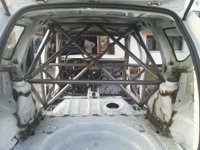

A firma co robi to jedna z takich co sie na tym zna http://gorny-sport.pl/news.php
ma w ofercie te dwie rozporki i nawet klate do Dustera :)

po co Ci klatka? planujesz rajdy Cross-Country? :D
