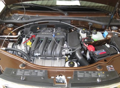

Cześć!
Mam pytanie do posiadaczy dacii z silnikiem 1,6. Czy u Was też zaznaczony na zdjęciu czujnik ciśnienia w kolektorze nie siedzi sztywno,stabilnie tylko "giba" się na wszystkie strony ?
Pozdrawiam serdecznie :)

Wysłany: 2015-11-21, 18:33   Re: Pytanie - czujnik ciśnienia w kolektorze (Duster 1.6)
Nie siedzi sztywno. Ma lekki luz przy obracaniu

Wysłany: 2015-11-22, 16:34
Lata jak... Znaczy ma spory luz:) No dobra, ale co w związku z tym; czy to w czymś przeszkadza?

Wysłany: 2015-11-23, 23:25
Za przepustnicą raczej dolot musi być szczelny, a przy takim luźnym czujniku nie wygląda na taki :)

Wysłany: 2015-11-24, 09:25
Tak mi się wydaje, jakbyś szukał źródła lewego powietrza:) Może obroty Ci falują...?
No cóż, na jakieś 3 albo 4 razy na jakie oddalem auto do serwisu na falujące obroty jakoś nikt nie zwrócił na to uwagi (ani na żaden inny element dolotu - widać to dokładnie po nienaruszonej wartswie brudu).
Tak na marginesie, to zdaje mi się, że raczej na serwis nie ma co liczyć, w końcu kładą już silnik nissanowski zamiast K4M. Ponieważ u mnie ten czujnik również lata, to się przyjrzę, ale coś mi się wydaje, że rozwiązanie nie będzie takie proste.

Wysłany: 2015-11-24, 09:36
Zgadłeś :)
Zacząłem szukać po tym jak zaktualizowali mi ostatnio komputer i falowanie na zimnym ustało, a zaczęło się na ciepłym. Najlepsze jest to, że nie zawsze faluje... w weekend trasa 250km - bez falowania , w piątek ta sama trasa - po 30km falowanie do końca trasy :) Falowanie w zakresie 500-1000obr więc nie małe...

Bo silnik chodzi na ssaniu i podaje wieksza dawke paliwa. Lambda nie pracuje bo nie ma jescze odpowiedniej temperatury. Po rozgrzaniu dawkuje normalnie wiec faluje . Sonda lambda moze zglosic "mieszanka uboga " i wyswietlic check engine na zegarach
radek6 napisał/a:
Zalezy jak ulozy sie czujnik .
Walczylem tak z Focusem przez tydzien. Okazalo sie ze uszczelka czujnika cisnienia w kolektorze byla do wymiany(czujnik nie ruszal sie )
