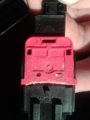

Połamałem wtyczkę od kurtyn bocznych w obu fotelach .
Chodzi dokładnie o zatrzask który gwarantował blokowanie wtyczki .
foto tutaj http://www.daciaklub.pl/f...1652077#1652077
Wtyczka jest sprawna ale istnieje możliwość wysunięta złączki przy szarpnięciu kabla
Aktualnie jest to zlepione taśmą dobrą na wszystko ale chciał bym zgłosić bujanie fotela na gwarancji a wiadomo że pierwsze co powiedzą jak to zobaczą że sam zepsułem ...

Jak pękł zaczepik wtyczki,to raczej po zawodach i tylko wymiana samej plastikowej wtyczki.Trzeba kupić,ze starej wysunac stare piny z przewodami i włożyć do nowej...
Ale może nie zczaja że pękło. Przecież mogli sami popsuc:p

No to kup nową wtyczkę i zapraw.
"maszynka" do zaprawiania to koszt jakieś 20zł.
Możesz też obejrzeć wtyczkę i starą rozebrać tak, żeby nie ruszać metalowych pinów i wklikasz je w nową wtyczkę. Np potraktujesz lutownicą, żeby się stopiła obudowa, a piny się nie uszkodzą.
Minus taki, że do zrobienia tego dobrze byłoby wymontować fotel, żeby mieć wygodny dostęp :-/

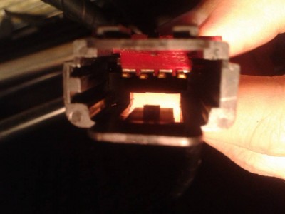

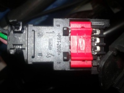

teraz to zrobiłem fotki puźniej .
Wtyczka firmy AMP nr. PBT-20GF
otwiera się ją podważając do góry zapadkę po drugiej stronie od czerwonego klipsa .
Wysłany: 2014-11-04, 14:39
Karenzo napisał/a:
PBT-20GF
To nie jest kod wtyczki, tylko oznaczenie materiału, z jakiego jest wykonana - Poli(Tereftalan Butylenu) z domieszką 20% włókna szklanego (Glass-Fiber).
Kod AMP jest siedmiocyfrowy - pierwsze 6 znaków to typ złączki, a po myślniku jest oznaczenie koloru.

Wysłany: 2014-11-04, 18:06
to ja tam nie widzę innych numerów
Plik ściągnięto 230 raz(y) 45,31 KB
Plik ściągnięto 254 raz(y) 40,69 KB
Plik ściągnięto 224 raz(y) 47,19 KB
Wysłany: 2014-11-06, 21:50
Karenzo napisał/a:
Ale na tych fotkach wtyczka wygląda identycznie jak w podanym przeze mnie linku, więc referencja też jest zapewne poprawna (:

Wtyk:
ref. Renault - 8200087275 (obecnie niedostępny w ASO)
OEM - TE 2-953729-1
konektor - żeński, TSC 1,5x0,8 mm / SICMA II
Gniazdo:
ref. Renault - 8200087276 (obecnie niedostępny w ASO)
OEM - TE 2-953733-1
konektor - męski, TSC 1,5x0,8 mm / SICMA II
Karenzo napisał/a:
jak to cholerstwo rozpiąć ?
chodzi mi o czarną wtyczkę
Pełna dokumentacja producenta złącza.
