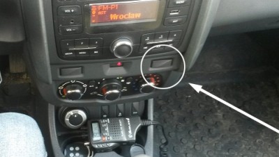

Czołem!
Ktoś z Was może demontował zaślepki na kokpicie w Dusterze? Załączam zdjęcie. Próbowałem podważyć ją śrubokrętem ale jakoś nie idzie - nie chcę użyć "metody siłowej" (na razie). Gdzie ta zaślepka ma zaczepy - na środku, po bokach? Myślę o tym aby sobie w to miejsce dosztukować zaczep pod CB.

Tak to mniej więcej wygląda - nr 12, 15, 19, 21:
Fotkę znalazłem niestety tylko słabej jakości, ale myślę, że z powyższymi rysunkami powinno wystarczyć, by się zorientować:
Plik ściągnięto 3991 raz(y) 6,05 KB

Dzięki wielkie! Wygląda, że to jest z wersji przed liftem ale może to samo jest też po lifcie (różni się trochę). Na rysunku eksplodowanym to nr 15 i prawdopodobnie nie da rady tego zdemontować od zewnątrz, na to wygląda :-/

Być może udałoby się wydłubać czymś wąskim i cienkim, ale prościej chyba zdemontować konsolę - https://www.youtube.com/watch?v=27alZ95Gfm0
Wysłany: 2016-03-08, 20:08
Haczyki z boczku rozpierające jak w DD1 = demontuje się od tyłu - trzeba ścisnąć z tyłu żeby wyskoczyly z zaczepów i wtedy wypycha się do przodu ( środka auta )

Jak chcesz się tego pozbyć, to rozwierć i wyłam w kawałkach. A jak chcesz umieścić tam uchwyt do gruszki CB, to przykręć go wkrętem do zaślepki, po co ją wyciągać?

Wysłany: 2016-03-08, 23:32
