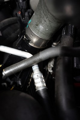

Podepnę się do tematu chociaż w moim przypadku chodzi o silnik TCe90 - przebieg 24 tys. Też zauważyłem na tych zapinkach przy intercoolerze olej - na załączonym zdjęciu zaznaczyłem miejsce. Cały pierścień jest tłusty i brudny. W sumie wiele tego nie ma ale w moim przypadku, przy tym przebiegu myślałem, ze nigdzie oleju nie zobaczę.
Jadę do ASO w sprawie klimy i przy okazji bym im to pokazał ale nie chcę być nadgorliwy więc bardzo proszę o opinię.

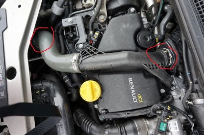

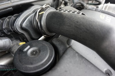

Miejsca zaznaczone na czerono sa zapocone. Dziwne tylko , ze na drugim foto slady po oleju sa powyzej polaczenia, ale to moze z pedu powietrza sie rozchlapuje.

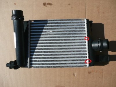

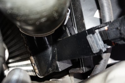

Wczoraj wymienilem te uszczelki i jak na razie przy polaczeniach rury z IC i tej na gorze sucho. Wymylem IC tak wiec nie zostalo ani grama oleju i dzis z rana niespodzianka :shock: Otwieram maske by zobaczyc czy wszysyko OK (nad ranem zrobilem jakies 70-100 km) Piekne 2 strozki oleju cieknace po IC, zaczynajace sie na polaczeniu plastikowej gornej czesci IC z aluminiowymi lamelkami ( foto).
Wiec moim zdaniem IC nieszczelny i nadaje sie do wymiany/regeneracji. Na regeneracje nie mam czasu bo potrzebuje auto i za 2 tygodnie jade do Polski . Nowy, cena moze byc szokujaca (jeszcze nie znam). Uzywka tansza, ale czy sprawna? Co kupic? Moze znacie kogs kto sie tym zajmuje ? No i chce zalozyc jeszcze separator oleju, bo ilosc oleju przerzucanego przez odme nie jest mala.
