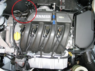

Mam prośbę do innych posiadaczy dustera 1.6 16v K4M do rocznika 2013
Czy moglibyście sprawdzić jak wygląda szczelność dolotu .
Chodzi o zatkanie ręką wlotu plastikowej rury oraz wlotu do rezonatora .
Pytam bo u mnie nie czuć podciśnienia i nie wiem czy TTTM ?
dokładnie chodzi mi o zakrycie ręką w tych miejscach

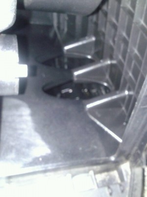

Dziś rozebrałem dolot do przepustnicy .
Przepustnica jest szczelna nie ma lewego powietrza
Całe powietrze idzie tymi otworami
Czy to jest dolot ciepłego powietrza znad wydechu ?
Coś takiego było w starych jednostkach .
Działało to na zasadzie klapki sterowanej bi metalem który po rozgrzaniu powietrza zasysanego znad kolektora wydechowego zamykał się dając tylko świeże powietrze . Pytanie brzmi dlaczego ten wlot jest za filtrem ???
Cała ta puszka przed filtrem jest bardzo duża i nie da się jej wyjąć bez demontażu przepustnicy .
Może te otwory to swego rodzaju odma ?

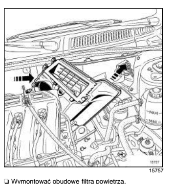

tu film z instrukcją
Co to stożków to bardzo ale to bardzo nie polecam .
Nie wgłębiając się niepotrzebnie w szczegóły takie stożki są dla sportu gdzie żywotność silnika to 2-3 rzędna sprawa .
Sama konstrukcja dolotu to bardzo skomplikowana sprawa więc własna konstrukcje bez potężnej wiedzy to stąpanie po lodzie przy + 10 C .
Przepływomierza nie ma bo nie musi go być , służy on tylko do dobrania lepszej mieszanki w celu zmniejszenie szkodliwych substancji , u nas silnik szacuje mase powietrza zliczając :
temp powietrza , ciśnienia za przepustnicą , temp silnika
http://www.elektroda.pl/rtvforum/topic2076985.html
temat jak widać stary , trzeba poszukać rozwiązania
Ja mam takie wrażenie że odwietrzenie układu korbowego powinno mieć jakiś powrót oleju do miski i to spadło/urwało się
obudowa filtra .pdf
instrukcja serwisowa
Pobierz Plik ściągnięto 324 raz(y) 134,4 KB

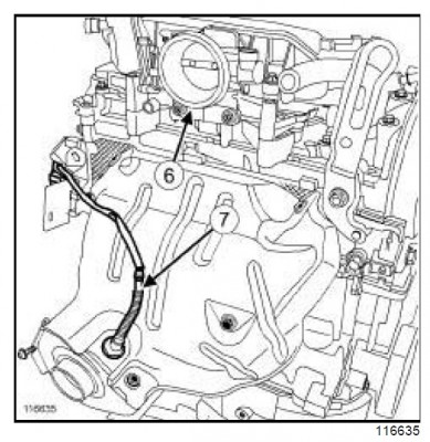

Mam takie pytanie w serwisówce z 2010 przy obudowie przepustnicy jest- przewód (3) recyrkulacji oparów benzyny.
u mnie nie ma go w tym miejscu (a jest pierwszy podejrzany problemów ) widać też go obok przepustnicy , gdzie on jest w naszym silnikach z elektroniczną przepustnica
Ogólnie mowa o elemncie
82 00 420 871
występującym w każdym 1.6 16v K4M od renault
Są w nim otwory nad kolektorem wydechowym

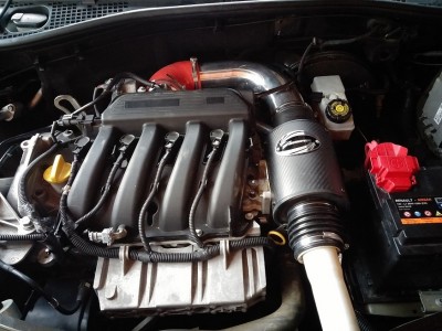

Po dzisiejszym montażu mogę na chwilę obecna powiedzieć , że wyczuwalna jest różnica w reakcji na pedał gazu , silnik dużo szybciej wkręca się na obroty . Jutro trochę pojeżdżę to zobaczymy co się jeszcze zmieniło .

Po pierwszych jazdach wrażenia są takie , jest ciszej , nie jet to jakieś tam spadek decybeli , ale ..... Najprawdopodobniej dlatego , że filtr został przeniesiony , nie ma go już przy grodzi i nic nie dudni , a drugi powód to to , że to stożek w obudowie . Zakres obrotów stał się bardziej elastyczny , silnik szybciej i wyżej wkręca się na obroty . Pierwszy bieg i 6 na obrotomierzu i ciągnie , tak na każdym biegu . Teraz ten silnik wie , że żyje . Zastanawiam się kto wpadł na pomysł montażu przepustnicy z fi zewnętrznym ponad 80mm a potem w tym orginalnym plastiku wyprowadza rurę plastikową ( wewnątrz ) , która zasłania praktycznie 3/4 dolotu , mało tego filtr jak drzwi do stodoły a ciągnie 1/2 powierzchni , nie mówiąc , że dalej same zwężenia i zakręty . Teraz jest jeden rura aluminiowa fi 77 , działo jak się patrzy i niczego nie ogranicza . Rano po odpaleniu nie było katarynki - falowania obrotów i zdychania . Pozostaje dokupić rurę giętą i przeciągnąć dolot w linii prostej spod atrapy . Zobaczymy jak będzie dalej . W każdym bądź razie nie ma żadnej dyskoteki na desce , żadnych check engine itp . Nie ma " przepływki " nie ma problemu . :-D

Wysłany: 2016-05-19, 10:13
