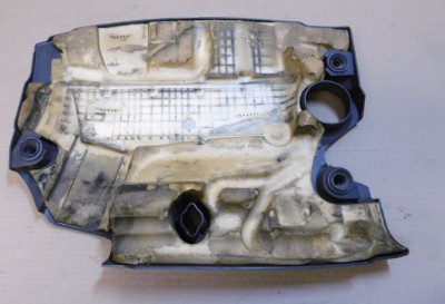

Popękały mi te mocowania, che wymienic osłone
Mam taka oryginalnie w sandero 68 Km 2009r
Che kupić taką, czy będzie pasować ?

Wygląda na identyczną...
Wysłany: 2016-11-14, 19:45
Foto spodów, generalnie jedna ma większe wycięcie prawdopobnie na metalowy element zawieszenia silnika. Moja jest ta mniej wycięta. Jeśli te punkty montażowe są w identycznych miejscach to jest duża szansa, że będzie pasowała.

Wysłany: 2016-12-05, 02:24
Potwierdzam organoleptycznie pasuje idealnie ;-)
