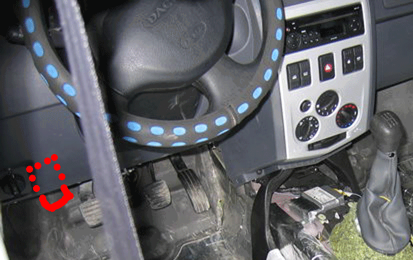

vampiria200 napisał/a:
Gdzie mogę szukać w Dusterze tego ustroistwa
Tuż przed lewarkiem zmiany biegów, pod plastikiem z miejscem na kubeczki na tunelu środkowym:
(Fotka z logana, ale w dusterze jest w tym samym miejscu).

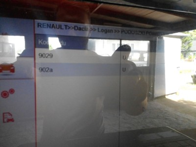

Poduszki są, rezystancja jest. Niestety poducha na desce się dalej świeci a mechanik powiedział, że ma dwa nieopisane błędy których dodatkowo nie może skasować (foto w załączeniu - błąd 9029 i 902a) no i w kompie nie było dustera i wczytał logana 1.6 mpi chyba.
Do tego rezystancja na napinaczach pasów wynosiła 0 ohm (odczyt z kompa diagnostycznego - niestety z odpiętym pasem, podobno to ma wpływ)
Załączam zdjęcie błędów, czy ktoś wie co to jest? No i gdzie w razie czego szukać napinaczy w dusterze ? w zamku pasa czy rolce?

Wysłany: 2016-06-29, 13:08
9029
Obwód napinacza kierowcy.
902a
Obwód napinacza pasażera.
Rezystancja każdego, mierzona na wtyczce napinacza, powinna się mieścić pomiędzy 1,3 a 5,2 oma.
W rolce.
