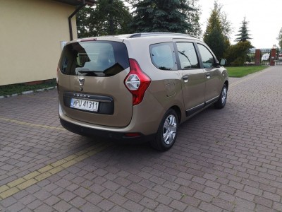

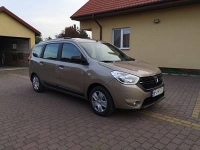

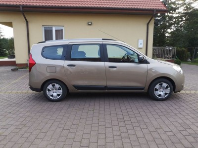

15 czerwca stałem się szczęśliwym posiadaczem pięknej Lodzi w kolorze beż Dune. Samochód w siedmioosobowej wersji Laureate. Silnik 1.6 z instalacją LPG.
Była już w drodze do Polski, ale potrzebowałem dość szybko nowego samochodu, więc na nią padł wybór.
Z opcji:
- system wspomagania parkowania tyłem
- kierownica pokryta skórą ekologiczną
- szyby tylne regulowane elektrycznie
- przykrycie części bagażowej.
W zasadzie brakuje tylko podgrzewanych siedzeń (nie za bardzo odczuwam ich przydatność) i radia media nav (w drodze chińskie radio z androidem).
Nie wiem co jeszcze, ale postaram się umieszczać w tym poście to co dołożyłem już po zakupie, bo kilka rzeczy planuję dokupić.
Samochód wybrany ze względu na możliwość przewiezienia trójki dzieci w fotelikach na ISOFIX i w razie potrzeby 5 osób dorosłych. Standardowo będzie to układ 2+3.

Lusterka są czarny mat czy połysk, bo chyba coś nowego jak lakierowane, ale nie pod kolor auta :)

Czarny mat na dole, góra czarny połysk. Na to w sumie nie zwróciłem uwagi :)

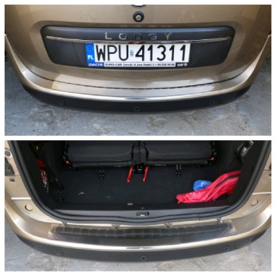

Fajny kolor. Jeśli będziesz woził wózek, to koniecznie kup stalową osłonę progu bagażnika.
Ja mam oryginalną z akcesoriów (wydębiłem jako gratis) - "Listwa ochronna progu bagażnika 77 11 566 492".
Na allegro są też zamienniki.
Warto też kupić nakładki na progi tylnych drzwi, bo dzieciarnia zwykle używa lakierowanej części progu jako schodka...

Listwa już zamontowana :) nie zdążyłem wrzucić zdjęcia. Kupiona z allegro od Renault Warszawa.
Rzeczywiście konieczna rzecz, bo przy trzech fotelikach to i przez bagażnik zdarzy się wsiadanie.
Jeśli chodzi o nakładki progowe to szukałem i na razie poszedłem w folie samoprzylepne, którymi okleiłem progi i z tyłu i z przodu. Nie jest to raczej rozwiązanie docelowe, ale oryginalnych nakładek na tył nie ma. Dodatkowo wszystko co sztywne zakryje tylko kawałek progu, tam gdzie jest prosty odcinek. Masz rację jednak, że trzeba te progi zasłonić bo dzieciaki je zmasakrują :)

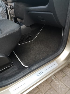

Pierwszą rzeczą dokupioną były dywaniki. Zdecydowałem się na daciowskie conforty. I tak naprawdę to już bym ich nie kupił. Przednie jeszcze w miarę. Tylne to jednak porażka. Zakrywają bardzo małą powierzchnię podłogi. Nawet starając się ciężko w nie trafić. Nie mówiąc o młodocianych, którzy się nie starają nawet. W trzecim rzędzie to samo.
Dlatego dokupiłem gumowe (też nieidealne, ale o tym potem) i w lato będą służyć w drugim rzędzie. Z przodu wolę welury na lato.

Pasować to one pasują. Dla mnie problem jest taki, że zbyt małą powierzchnię przykrywają. Może to zbyt dziwne wymagania z mojej strony, ale osobiście wydają mi się nie do końca przemyślane. Mówię o tylnych bo z przodu jest ok.

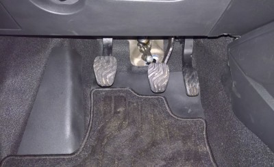

Przyzwyczaiłem się do takich w poprzednim samochodzie i poszedłem w to samo. Rzeczywiście nie dadzą rady na jakąś mocno śnieżną pogodę.
Co do podstopnicy to zainwestowałem w stalową.
Brakuje mi jeszcze jakiejś ochrony pod pedałami, ale tam trudniej to zrobić żeby było sensownie.

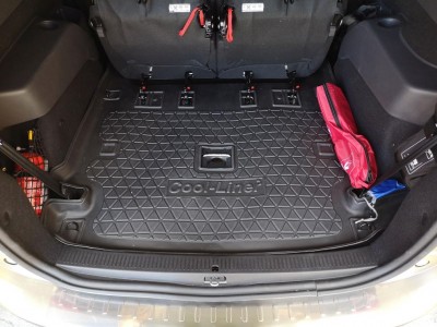

Do bagażnika i w zasadzie w zastępstwie dywanika w trzecim rzędzie mata firmy Aristar.

A ładnie musi być? xD ja pod oryginalny dywanik włożyłem dywanik ze starego auta. W sumie nie tyle pod co jako przedłużenie. Cienki taki jak szmata, fajnie się układa, prawie nie widać a zbiera cały piasek tak, że na tej tapicerce zostaje tyle co wcale.

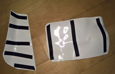

no właśnie... jeśli nie musi być super ładnie... można uformować na gorąco z PCV taką podstopnice...

Sam ją wykonałeś? Czym grzałeś? Wygląda profesjonalnie, a kształt może być wtedy jaki się chce. Niezły pomysł.
Nie wiem jak wygląda klapa w dusterze, ale w lodgy gołe blachy można by ubrać w jakieś dopasowane plastiki.

sam wykonałem - z arkusza PCV lite 2 mm - osłony wewnętrznych progów też...
docinam sobie arkusz mniej wiecej na wymiar, układam na miejscu docelowym i opalarka nagrzewam tak, aż się stanie plastyczny na tyle ze można go ręcznie uformować.
potem docinam dokładniej - i maluje farba typu bond - stad taki kolor - bo normalnie PCV było białe - od spodu podklejam taśmy rzepa samoprzylepnego.

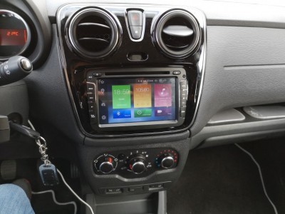

Do mnie wczoraj dotarło nowe radio 4 GB RAM + 32 GB ROM, Android 9.
Instalacja naprawdę prosta, wszystko poszło bezproblemowo.
Oczywiście aliexpress :)
