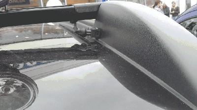

Wtyczka w plastikowej czesci relingu ;-)

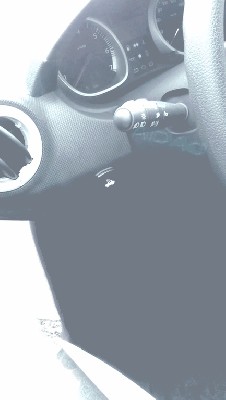

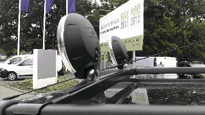

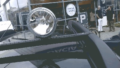

Zobaczyłem na własne oczy, sfotografowałem, dzielę się z Wami ;-) Lampy prezentuja sie zacnie, soldnie wykonane. Posiadaja osobny włacznik na kokpicie.

Wysłany: 2013-09-17, 07:57
4 wyglądałyby jeszcze zacniej ;-)
