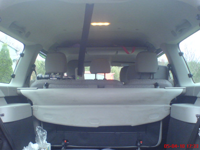

Wysłany: 2010-04-16, 12:07
To i ja się pochwalę (^:
Lampkę kupiłem potrójną, żeby dawała więcej światła niż standardowa, a zasilanie wziąłem od lampki przedniej, żeby działała także przy całkiem wyłączonym aucie - nie miałem tylko przyrządu do przeciągania kabli, więc musiałem rozebrać pół wnętrza...
Ale warto było ((((:
Plik ściągnięto 17351 raz(y) 51,32 KB
