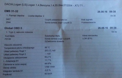

Witam, ostatnio w mojej Dacii Logan 2005 1,4 zapalił się podczas jazdy (krótka trasa ok 65 km) check engine. Po zaparkowaniu i zgaszeniu, samochód nie chciał odpalić. Odłączyłem klemy akumulatora na godzinę, przestygł i odpalił.
Zaprowadziłem auto do mechanika. Sczytali błędy, wyszły dwa o nr 2407, 2544 (skan wydruku z komputera diagnosty poniżej). Opisane jako błąd czujnika położenia wału i sondy lambda.
Mechanicy orzekli że to uszkodzony czujnik poł. wału i go wymienili. Za całość zapłaciłem 270 zł.
Ale po przejechaniu ok. 130 km (trasa z parkingu na działkę i z powrotem, ta sama co wcześniej ;-) ) kontrolka znowu się zapaliła...
Moje pytanie jest takie: czy ktoś już miał taką sytuację?
Według mnie mechanicy odstawili partaninę. Bo wymienili czujnik położenia wału i skasowali błędy, a okazuje się że walnięta jest prawdopodobnie sonda lambda. Chyba nie po to jest diagnostyka komputerowa żeby wymieniać czujniki na ślepo...
Co o tym myslicie?

Diagnoza prawidłową. Czujnik wymieniony auta pojechało. A sondę można ogólnie zmierzyć. Sprzęt do badania sondy jest drogi i nikt go nie kupi jak łatwiej ją podmienić. Nie znam ustaleń jakie poczyniłeś z mechanikiem, jak również tego jaki masz konkretnie teraz błąd. Na wykazie mas błąd 2 sondy co może świadczyć o padającym kącie czy przypchanym wydechu.
Więc po prostu auto wymaga dalszej uwagi i diagnozy. A nie oskarżenia mechaników że coś sknocili. Tobie brak doświadczenia w naprawie i diagnozie auta a rzucasz oskarżenia. Jak wiesz napewno to sobie napraw.
