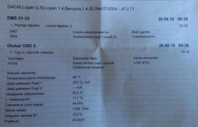

Zaprowadziłem auto do mechanika. Sczytali błędy, wyszły dwa o nr 2407, 2544 (skan wydruku z komputera diagnosty poniżej). Opisane jako błąd czujnika położenia wału i sondy lambda.
Mechanicy orzekli że to uszkodzony czujnik poł. wału i go wymienili. Za całość zapłaciłem 270 zł.

Według mnie mechanicy odstawili partaninę. Bo wymienili czujnik położenia wału i skasowali błędy, a okazuje się że walnięta jest prawdopodobnie sonda lambda. Chyba nie po to jest diagnostyka komputerowa żeby wymieniać czujniki na ślepo...

Przed wymiana sondy lambda nalezy dokladnie sprawdzic jej dzialanie a nie wymieniac na pale. Bierz miernik do reki poczytaj i zmierz http://rb-aa.bosch.com/aa...lamdasonden.pdf
Co do pracy mechanikow nie wypowiem sie, bo nie wiadomo czym sie podlaczali.

Diagnoza prawidłową. Czujnik wymieniony auta pojechało. A sondę można ogólnie zmierzyć. Sprzęt do badania sondy jest drogi i nikt go nie kupi jak łatwiej ją podmienić. Nie znam ustaleń jakie poczyniłeś z mechanikiem, jak również tego jaki masz konkretnie teraz błąd. Na wykazie mas błąd 2 sondy co może świadczyć o padającym kącie czy przypchanym wydechu.
Więc po prostu auto wymaga dalszej uwagi i diagnozy. A nie oskarżenia mechaników że coś sknocili. Tobie brak doświadczenia w naprawie i diagnozie auta a rzucasz oskarżenia. Jak wiesz napewno to sobie napraw.
