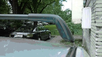

Wysłany: 2014-06-22, 13:12   Owiewka poprzeczek / belek bagażnika dachowego

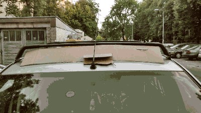

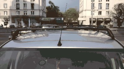

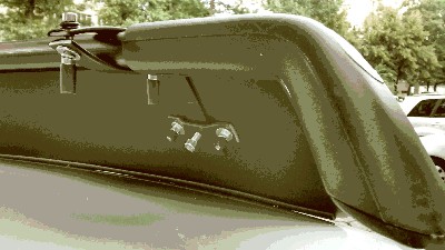

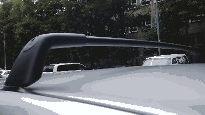

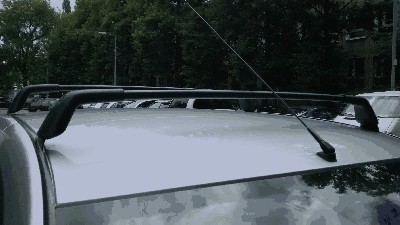

Zakupiłem jakiś czas temu fajnie wyglądające poprzeczki dachowe norauto. Podczas jazdy okazało się, że zaczynają znacznie szumieć już od 70km/h. Oczywiście można jeżdzić wolniej lub zdjąć nieużywane belki. Jednak czasem w mieście 70 km/h to zbyt wolno, poprzeczki przydają się w różnych nie przewidywalnych sytuacjach, poza tym według mnie sandero z nimi wygląda fajniej ;-)
Zrobiłem kilka zdjęć, może ktoś ma pomysł, jak można zniwelować szum ? Nie wiem co szumi, same belki są ładnie zaokrąglone, może szum na styku metalowego elementu łączącego z dachem a początkiem belki ? Jakieś pomysły sugerujecie ? Widziałem takie owiewk przed przednią belkę kierującą strugę powietrza ponad nie.

Taki deflektor można samemu zrobić, choćby dla zbadania sensu takiego rozwiązania :)
Najlepiej 5mm plexi, wygięte w 2 miejscach i mocowane w 4 miejscach do belki i po 1 do blaszanych łap mocujących belki do dachu.
Wymagane narzędzia: opalarka, ew hot air, wyrzynarka, wiertarka

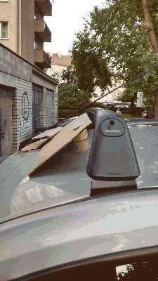

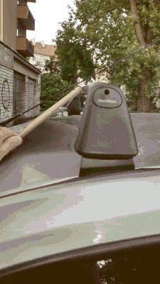

Wysłany: 2014-06-24, 22:49

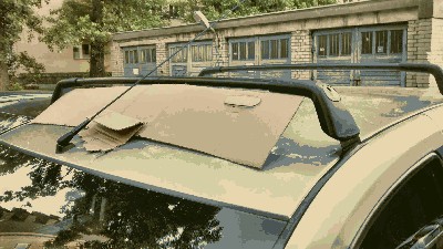

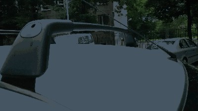

Zrobiłem "symulację" oferowanej przez sprzedającego owiewki. Szerokość 99 cm wysokość 17 cm. Nie zakrywa w pełni swoim "cieniem aerodynamicznym" całej przedniej belki wraz z plastikowymi elementami. Liczę po cichu, ze skierują powietrze ponad belkę/belki i będzie ciszej.
Plik ściągnięto 253 raz(y) 240,44 KB
Plik ściągnięto 269 raz(y) 198,73 KB
Plik ściągnięto 251 raz(y) 185,76 KB
Plik ściągnięto 238 raz(y) 183,63 KB
Ostatnio zmieniony przez mekintosz 2014-06-24, 22:49, w całości zmieniany 1 raz

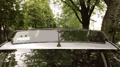

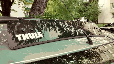

Wysłany: 2014-07-03, 19:52
Ciąg dalszy ...

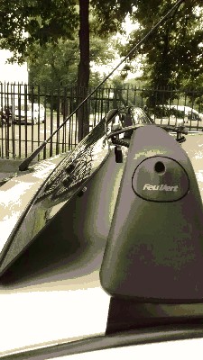

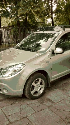

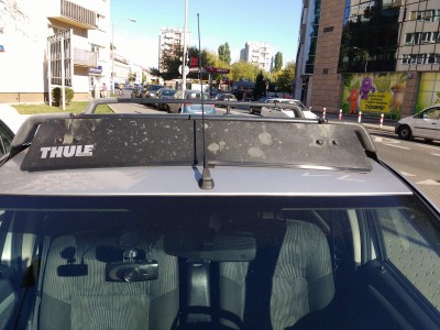

Dotarła zamówiona owiewka. Poprosiłem by dolna krawędź była lekko wcięta, celem dopasowania do krzywizny dachu. Dedykowane przez producenta/rzemieślnika sprzedającego owiewki aluminiowe uchwyty "otuliłem" czarną koszulką termokurczliwą. Wymieniłem śrubki na imbusowe nierdzewne oraz zastosowałem uszczelkę na całej szerokości styku owiewka - dach. By upodobnić ja wizualnie do oldskulowej owiewki thule zakupiłem stosowną naklejkę.
Całość ok 140-150 zł.
Jeszcze nie testowałem ;-(

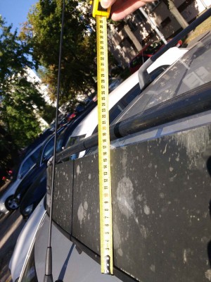

Wysłany: 2016-09-17, 20:22
Powrót do tematu po dwóch latach. Poprzednia owiewka przez to, że nie osłaniała całych belek nie do końca spełniała swoje zadanie. Poza tym przez warunki atmosferyczne strasznie się trwale zasyfiła. Zamówiłem u tego samego wytwórcy nowszy model, wzorowany na Thule, z plastikowymi zagiętymi zakończeniami. Chciałbym jednak by za dwa lata wyglądała nie aż tak paskudnie zastanawiam się, czy na etapie montaż¨już ją czymś nie okleić, tej części z plexi. Może folia bezbarwna czy coś innego polecacie ? Też mi pojaśniały uchwyty bagażńika od słońca, były ładnie czarne. Natrzeć czymś do polerowania zderzaków ?
