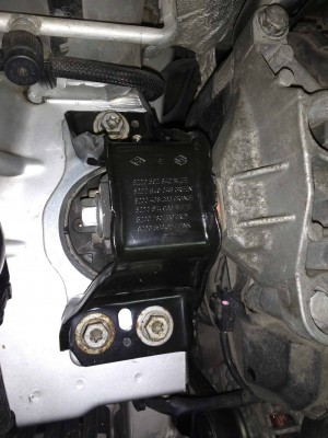

Która poduszka jest nowego typu - obie mają ten sam nr OEM 112849221R
Pewnie ta nowsza jest troche lepsza jak sie domyslam...

Ta na dole jest nowsza. Czy lepszą? Raczej tańsza w produkcji. :lol:

corrado napisał/a:
jak dla mnie
Bo odczytujesz numer 112849221R z metalowego elementu z lewej, który na obu fotkach jest rzeczywiście taki sam. (Oficjalnie to "wspornik silnika").
Jednak różniące się od siebie części po prawej, zawierające w środku element elastyczny, mają własne osobne numery: górny czarny - 112100627R, dolny szary - 112106262R. (I to jest właściwa "poduszka").

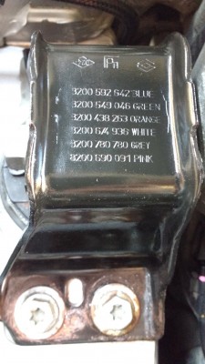

Dołączę się do tematu, gdyż poduszka w mojej daci powoli zaczyna się mieć ku końcowi. W związku z tym chciałym wymienić na nową. Moja ma oznaczenia jak na foto, kolor oznaczenia gumy jest ORANGE. Na liście numerków nabitych na metalowym elemencie znalazłem poduszkę o oznaczeniu gumy NIEBIESKA. Niestety według katalogu po VINie auta nie pasuje. Jak to jest z tymi poduszkami ? Powinny pasować te z obudowy czy jak ?

82 00 592 642 BLUE bedzie pasowac - w aucie to samo.
Ja swoją jutro wymieniam bo kurier juz w drodze z Warszawa Wesoła :lol:
Ostatnio zmieniony przez corrado 2016-05-23, 23:39, w całości zmieniany 1 raz
Wysłany: 2016-05-23, 23:40
Na 99% podejdzie, tylko co oznaczają te kolory GUMY ? Rzekomo twardość. Moja częściowo się rozlazła i zmiękła, jak się nią ruszało to wydawała takie "popiskiwania" Piotrek jeszcze dał jej czas na dożycie ale zmierza do wymiany na nową. W tej wymianie upatruje innej pracy ( cichszej ) silnika. Przypomniałem sobie, że ost. czuje na lewarku jak samochód przyspiesza, lekko rusza się dźwignia. Może to wina jakiejś poduchy ?

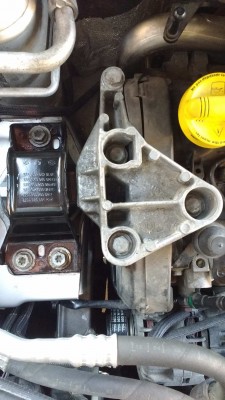

Jak się wymienia tę poduszkę ? Wystarczy odkręcić, czy trzeba podnieść silnik ? Da się to zrobić pod blokiem czy w warsztacie trzeba ?

Obrazek
Masz tutaj drugie i trzecie zdjecie - http://www.daciaklub.pl/f...1708109#1708109
Da sie pod blokiem. Luzujesz sruby poduszki, podkladasz silnik lewarkiem(delikatnie), odlrecasz sruby poduchy i i wyciagasz. Montaz przykrecasz lape do silnika, opuszczasz silnik, przykrecasz do budy.

Możesz pod blokiem bierzesz lewarek i podstawiasz za rant miski olejowej. To ważne jak dasz za środek to ją pognieciesz a przy rancie jest sztywna. Możesz też dać kawałek drewienka by ciężar rozłożył się na większej powierzchni. Podnośisz aż silnik zacznie się unosić. Następnie odkręcasz śruby i wymieniasz w razie potrzeby możesz podnośić i opuszczać lewrek by dopasować się do śrub góra dół. Natomiast lewo prawo naciągasz ręką.
