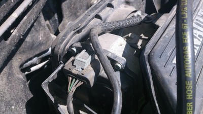

Z tą rozszerzoną gwarancja to ściema. Pytałem w ASO i wymiany ani naprawy /czyszczenia/ przepustnicy nie obowiązuje. Szkoda było 500 zł.
Na fotce, gdzie jest dokładnie ta przepustnica i jak się ją demontuje i czym czyścić

Wysłany: 2016-07-06, 09:46
Ja na Twoim mjejscu pojechałbym do dobrego gazownika i zainwestował 100zł w wymianę filtrów i regulacje map.
Pewnie masz złe mapy na lpg i komp z benzyny zaczął je korygować, niestety nie ma on wglądu do korekcji sterownika LPG i koryguje dla PB. No i WYDAJE Ci się, że działa dobrze na lpg bo nie gaśnie (bo np. sterownik silnika wydłużył czas wtrysku bo masz za ubogą mieszankę LPG - ja tak miałem).
I te skorygowane mapy na LPG jako tako działają a na PB już nie. Przy ubogiej mieszance LPG gaz spala się w wyższych temperaturach i może to powodować w dłuższym czasie wypalanie gniazd zaworowych (pomimo, że ten silnik bardzo dobrze znosi zgazowanie, a regulacja zaworów jest hydrauliczna)
Mi ostatnio delikatnie w dusterze falowały obroty to zdemontowałem jedynie silnik krokowy (było DUŻO nagaru) i go wyczyściłem (10 minut roboty, stopień trudności: łatwy). Jest już ok, ale jak było tam tyle syfu to coś mi się zdaje, że przepustnica też nie jest czysta.
Może to co napisze skończy się linczem;) ale np. w mitsubishi lancer 1.5 benzyna mi pomogło.
Demontujesz filtr powietrza (łatwiejsze niż demontaż przepustnicy), kupujesz oczywiście wcześniej środek w sprayu do czyszczenia przepustnic i egr, odpalasz silnik (ktoś musi delikatnie gazować bo jak pryśniesz to auto zgaśnie na wolnych), no i pryskasz tym stopniowo w dolot przepustnicy. Przy małym zabrudzeniu to pomaga, przy dużym nagarze szkoda silnika.
No ale ja i tak obstawiam mapy LPG.
