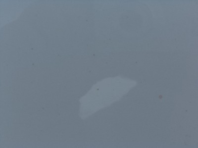

Dzisiejsza wizyta na myjni odkryła coś czego na samochodzie kupionym w sierpniu 2010 roku nie ma prawa być. Maska a po dokładnym obejrzeniu cały samochód jest w gustowne pomarańczowe kropki. Nie ma żadnych odprysków lakieru ani nic z tych rzeczy, po prostu z pod lakieru wyglądają pomarańczowe małe oczka które zapewne w niedługim czasie zechcą się przekształcić w coś większego. Czy miewaliście takie kłopoty z autami? Van podobno jest cały ocynkowany, tak dealer go zachwalał. W poniedziałek jadę do niego, jeśli nie uznają reklamacji to wjadę mu chyba w d.... Na samej masce około 80-ciu punktów odkryłem :(

Nie widzę zdjęć, ale jeżeli nie da się usunąć tych kropek to pojawia się rdza. Jeżeli chodzi o Van to nie wiem czy jest ocynk. Ocynk napewno jest w Pick-up na kabinie przewozowej. Ocynkowanie blach nie zabezpieczy nas w 100% przed rdzą. Przekonało się już o tym wielu producentów aut

Tak, wiem. Na jutro wymusiłem przyjęcie samochodu. Mają porobić dokumentację i wysłać do RP tam podejmą decyzję co dalej. Czegoś takiego w życiu nie widziałem, a pracowałem kilka lat jako lakiernik samochodowy.

A tutaj zdjęcie w jakim stanie jest samochód. Ślady rdzy do około 3mm średnicy. Ta jasna plama to nie zasłonięte miejsce od słońca.

Spokojnie. To tylko Dacia.
Na dwie Daćki, dwa razy gwarancyjnie odwiedzałem lakiernię. Nie były to przypadki ekstremalne, no ale przyznać trzeba że jeszcze przed pierwszą zimą, po czterech miesiącach, wychodzące z pod lakieru "kfiatki" nie napawają optymizmem.

@www.uizysklep.p: "To je rura, panie majster" ): - i żadna pociecha, że innym markom też się zdarzają problemy...
Niestety - to też nie pierwszy przypadek "biedronki": http://www.daciaklub.pl/f...p?p=10392#10392
(Aczkolwiek, szczęśliwie, wiele więcej też ich sobie nie przypominam, nawet zagramanicą).
Z tym cynkowaniem to raczej nadmierny optymizm sprzedawcy - nic na to nie wskazuje: http://www.daciaklub.pl/f...p?p=49320#49320
Skoro natomiast pracowałeś jako lakiernik, to będziemy bardzo wdzięczni za dalsze wieści.

Na razie wyluzujcie jest gwarancja i puki co nie mają oporów tego naprawiać jak w innych markach. Tam ze słyszenia naprawdę kupiłeś auto to masz problem, a u nas naprawiają.
Po drugie to weź paste polerską i w jednym miejscy spróbuj to przepolerować i zobaczysz co sie będzie działo.
Jest kilka rzeczy, które mogą coś takiego zrobić.
Jakieś syfy na linii lakierniczej i teraz wychodzą na zewnątrz punkciki. Podobno często po myjniach na szczotkach i raczej nie groźne tylko malują drugą warstwę.
Drugie czasami leci coś takiego z drzew chyba z lip i właśnie ma to taki rdzawy wygląd.
Po trzecie jeżeli stałeś gdzieś, a ktoś coś szlifował to po pierwszym deszczu czy rosie będziesz miał pięknie pokryty lakier.
I po czwarte możesz mieć rację, a raczej pecha i trafiłeś na taki egzeplarz.
Masz też szczęście, bo masz gwarancję i jak położą kilka warstw to atomówka nie ruszysz. ;-)
Wysłany: 2012-03-20, 18:41
Ja też miałem podobne i okazało się, że to był jakiś smar. Paznokciem schodziło. Po kilku myjniach wszystko zeszło.

No niestety to na moim aucie tylko szczotka druciana ruszy.

a jakby to spróbować wyczyścić jakimś porządnym APC http://www.mrcleaner.pl/n...-05l-p1488.html
do tego glinkowanie. Bo jeśli na lakierze są takie kropeczki to pod nim chyba jest znacznie weselej
