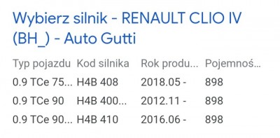

Jak to jest z tym silnikiem? Bo już wiele razy trafiłem na tabelę gdzie w H4B 408 pokazuje 75KM po pewnym roczniku. Jest to jakiś powielany błąd?

Nie ma błędu. Aby dostosować się do norm euro w clio 4 był dostępny przez pewien okres silnik 0,9 tce w dwóch mocach.

No ja mam 408. To mam 75KM? Raczej niemożliwe patrząc na przyśpieszenie o i porównując do C3 1.6

Bo 75 czy 90 koni mają bardzo zbliżone parametry i mocy i momentu. W sandero było tylko 90 koni.
Jeśli kupiłeś używkę to możesz mieć bezpiecznie "tuningowany" chipem silnik

No Sandero, ale po Vinie silnik pokazuje H4B 408, stąd też moje pytanie bo kurczę się zdziwiłem :-) Na Drag Racerze powtarzalny wynik w trybie skrzyni automat mam 11,9s
Wysłany: 2021-09-02, 10:44
Moc nie jest "przypisana" do kodu silnika - np diesel 1,5 dCi K9K-612 też występuje w odmianach 75, 85 i 90 KM, podobnie jak 1,3 TCe H5H-470: 100 i 130 KM.
We wszystkich przypadkach są to po prostu identyczne silniki, a moc zależy wyłącznie od ustawień komputera.
