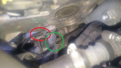

Czy na zdjęciu może ktoś podpowiedzieć gdzie znajduje się czujnik położenia wału dla silnika 1.6 8v? Obejrzałem część W necie ale nie mogę jej namierzyć na silniku od strony skrzyni biegów.
Muszę ten czujnik sprawdzić bo auto przestało odpalać.

EDIT: Sprawdziłem w swoim samochodzie. Położony jest dość upierdliwie.
Po prawej stronie silnika zobaczysz czujnik temperatury silnika wkręcony w blok to zaraz pod czujnikiem jest właśnie czujnik położenia wału, tam będzie widać drugi kabelek dochodzący do czujnika. ;-)
Czerwony to czujnik wału, a zielony to czujnik temperatury.
Plik ściągnięto 176 raz(y) 50,51 KB
