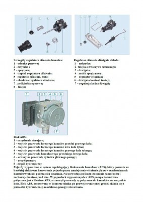

Wysłany: 2016-12-02, 18:52
No niestety mechanik miał rację złom. Ale podsyłam stronę z książki
Plik ściągnięto 138 raz(y) 143,47 KB
