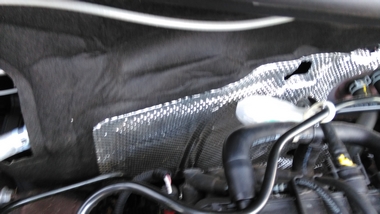

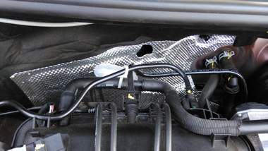

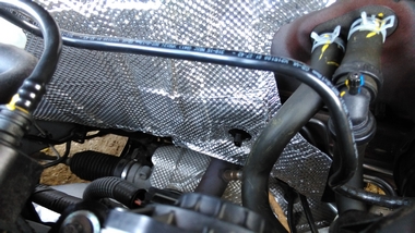

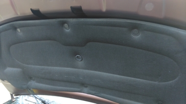

Wszystko zamontowane oba wygłuszenia pasują, maski i przegrody grodziowej.
Efekt odczuwalny głównie po zamontowaniu wygłuszenia ściany grodziowej, polecam :)
