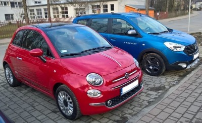

Dorzucam też fotkę obecnego parku maszynowego - te auta doskonale się uzupełniają! :)
Cały park maszyn w jednym miejscu :).

kuba_malenstwo, no to fajnie, zazdroszczę, bo ja z tą 500tką mam trochę komplikacji. Obsługa posprzedażowa w FCA pije herbatę z wody po pierogach normalnie...
