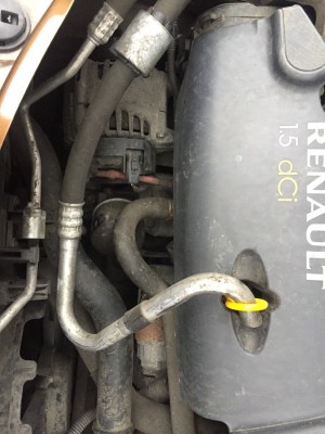

Witam.
Klimatyzacja przestała działać, nie widzę różnicy po włączeniu AC a sam wentylator.
Dziś zobaczyłem to:
Przypuszczam że to rurka od klimy.
Tak czy siak muszę z tym jechać do ASO ale chciałbym zapytać Was o to.
Mam 5 letnią gwarancję ale wykonywałem przegląd w ASO tylko po pierwszym roku.
Z klimą nić nie robiłem od nowości.
Czyli gwarancja przez brak wykonywania serwisów przysługuje czy nie?
Pozdrawiam :-(
kapelusznik
Marka: Seat
Model: Ateca
Silnik: 1.0 TSI
Dołączył: 24 Kwi 2012
Posty: 917
Wysłany: 2017-06-28, 17:15
spawanie przewodu aluminiowego klimy to 100-200zł
przerabiałem to kiedyś
nawet jak utraciłeś gwarancję to w serwis klimy powinien to całościowo ogarnąć za rozsądna cenę - dochodzi cena czyszczenia instalacji + napełnienie od zera czynnikiem

Muszę poszukać lub kogoś poprosić o numer katalogowy nowej rurki.
Widzę żę jest ona skręcana na wierzchu tak więc może zamiast spawać kupić nową.
To ta rurka z takim "cylinderkiem" po lewej a powyżej niej po prawej widać łączenie z dalszą cześcią obiegu klimy.
A czy sprężarka mogła paść? jak było w twoim przypadku?
Chyba to jest ta rurka
http://allegro.pl/przewod...6626373634.html
Ostatnio zmieniony przez Dominus 2017-06-28, 17:47, w całości zmieniany 1 raz

u mnie mechanik upuscił klucz podczas wymiany oleju i zrobiła się dziurka w układzie. zakład przyjął szkodę na klatę, choć mechanik się słowem nie zająknąl o tym fakcie, dopiero kolejnego dnia jak słońce przygrzalo zauważyłem że klima nie działa.
ja jeździłem z rozszczelnionym układem tylko kilka kilometrów, jeżeli zrobiłes więcej to jest ryzyko że sprężarka może dostać w dupkę od syfu w ukladzie (ojciec tak miał kiedyś)

Sam nie wiem kiedy to się stało :(
Widzę tylko że jakby było trochę mokrego w środku. Cóż trzeba jechać tylko brak czasu. Muszę to jakoś zabezpieczyć może do następnego tygodnia bo czasu brak

Jestem po naprawie w ASO Łyko.
Klimatyzacja chłodzi jak szalona , i jestem szczupleszy o 900zł.
Sam koszt nowej rurki, czynnik chłodzącego, płynu chłodzącego nie jest taki duży bo 250zł.
jeszcze dodatkowo wyszło spawanie uchwytu pod sprężarką który prawdopodobnie spowodował wibrację i tamta rurka pękła i trzeba było dostać się do tego od spodu ;/
Cóż, dobrze że tylko tyle a nie jeszcze sprężarka.
Teraz tylko się chłodzić w upalnie dni :P
