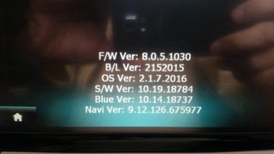

Wysłany: 2017-09-02, 17:32
Na pewno można wejść w system 8.0.5 :)

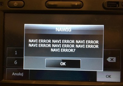

Wysłany: 2017-09-02, 18:21
Tak ale na dziś działa tylko kod 1111 z informacjami
oraz 5555 z informacjami o błędach
Plik ściągnięto 199 raz(y) 132,93 KB
Wysłany: 2017-09-02, 18:41
Nawet jeśli to zawsze da się naprawic :)
Wejście z kodem 5555 na MN1
Plik ściągnięto 226 raz(y) 80,38 KB

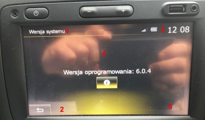

OK. Sprawdziłem , ale musiałem wpierw wyostrzyć swój refleks, bo na filmie robiłeś to jak przy grze w trzy kubki :lol:
Tak łopatologicznie to po wejściu w wersje systemu dotykamy miejsc;
1. Napis Wersja systemu
2. prawa strona znaczka "wróć"
3. miejsce wyświetlanego czasu
4. centralne miejsce nad napisem "Wersja systemu.."
5. prawy dolny róg ekranu
Wyświetla się TEST MODE podobny jak przy wpisywaniu kodu radia
Jak się nie uda tego uzyskać, trzeba z powrotem wrócić do wersji systemu i zacząć od pkt.1
Dla mnie super sprawa, jak do tego doszedłeś? Trzeba było nieźle "obmacać" ten ekran :roll:

Wysłany: 2017-09-02, 19:37
Taka kolejnośc klikania
Plik ściągnięto 1050 raz(y) 65,23 KB
