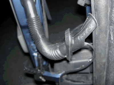

wox napisał/a:
Pod tą osłoną gumową można "namacać" to i owo
Można tę osłonę gumową bez problemu zdejmować i zakładać - najwygodniej to robić przy drzwiach otwartych na 180'.
Ja ją zdejmowałem swego czasu - fotka poniżej.
W normalnych warunkach wężyk nie powinien się zginać ani przygniatać - jest tam dość miejsca (ja dołożyłem kolejny kabelek - ten czarny widoczny na zdjęciu i nie ma problemu).
Niestety nie widać ani innych przewodów, ani samego wężyka, ale innego zdjęcia nie mam :-|
Osłonka gumowa przy tylnych lewych drzwiach.
Plik ściągnięto 201 raz(y) 78,6 KB
