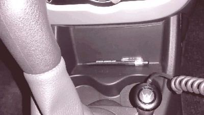

Czy według Was jest możliwe wsadzenie gniazda 12V w miejsce pionowej ścianki, nad miejscem, gdzie na foto leży długopis ? Nie rozbierałem jeszcze tunelu, stąd nie wiem czy jest tam miejsce ?
