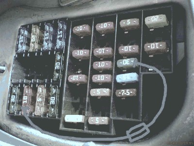

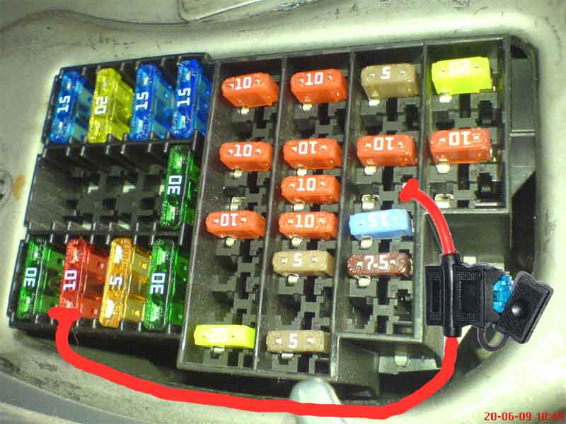

Wysłany: 2009-06-18, 13:58   Sterowanie szybami el. na postoju
Aktualizacja: 21.06.2009 13:49
Wzruszony do głębi strasznym losem niektórych kolegów <; (i najprawdopodobniej podświadomie zainspirowany) postudiowałem trochę schematy i wymyśliłem coś takiego - bardzo proszę jednak kogoś bardziej zaprzyjaźnionego z prądem o weryfikację:
(wersja poprawiona)
1016: F38E -> F14S
Plik ściągnięto 24983 raz(y) 43,06 KB
(wersja wstępna)
1016: F38E -> F14S
Plik ściągnięto 361 raz(y) 38,35 KB
Ostatnio zmieniony przez laisar 2009-06-21, 12:51, w całości zmieniany 2 razy
Wysłany: 2009-06-18, 16:46
Będzie to dobre połączenie pod dwoma warunkami :
1. Podłączenie kabla przed bezpiecznikiem 10 A.
Przed bezpiecznikiem oznacza wsuwkę na której jest napięcie po włączeniu zapłonu, po uprzenim wyciągnięciu bezpiecznika 10 A. Jak już znajdziemy odpowiednią wsuwkę należy ten bezpiecznik włożyć zpowrotem.
2. Wyciągnięcie bezpiecznika 30A ze swojego miejsca i założenie go na tym kablu (tak jak jest narysowany na rysunku), a kabel podłączamy w miejsce puste po bezpieczniku 30A (Mamy dwie wsuwki po bezpieczniku 30A, ale nasz kabelek podłączamy do wsuwki niemającej napięcia przy włączonym zapłonie).
To miejsce po tym bezpieczniku 30A pozostaje już później puste.
Wysłany: 2009-06-18, 16:59
Dokładnie tak jest zaznaczone (: - w "dużych" bezpiecznikach po lewej (pionowych) napięcie podawane jest na dolnych nóżkach, natomiast w bezpiecznikach poziomych: na lewych (czyli "wyjście" do urządzeń jest po prawej).
Z tym "30A" też mi się tak wydawało, ale wolałem się najpierw upewnić (no i nie chciało mi się retuszować <:).
Przygotuję jutro wersję ostateczną, to podmienię.
Dzięki, jack! (:

Wysłany: 2009-06-21, 12:56
Wysłane: 2009-06-19, 01:14
No ale jak się same wyłączają, to się chyba i same włączają, nie?
Wysłane: 2009-06-21, 13:53
Poprawiłem ilustrację przykładowego sposobu (bo są i inne możliwości) realizacji tytułowej kwestii.

Wysłany: 2009-08-27, 07:13
Witam (pierwszy raz piszę na forum).
Podkusiły mnie te modyfikacje w skrzynce bezpieczników... a że na szyby już kilka razy narzekałem (Daciorożca mam niecały miesiąc), więc postanowiłem sobie coś takiego zamontować.
Pierwszym błędem było kupno nóżki i kabelka z miejscem na bezpiecznik takich jak na tą większą 30-tkę. Tu pytanie pierwsze, czy duża 30 różni się czymś od małej 30?
Druga sprawa, że robiłem to z pamięci (stronkę sobie wprawdzie zapisałem, ale nie chciało mi się laptopa w aucie odpalać). I podłączenie w miejscu tej 30 mam tak samo, ale drugi koniec mam pod pozycją 29 z tego schematu: http://www.daciaklub.pl/forum/viewtopic.php?t=2300.
Bo zgodnie z tym schematem to co jest tutaj pokazane to podłączenie się pod nóżkę bezpiecznika radia (a w opisie podłączenia jest o bezpieczniku pod stałym napięciem...).
Czy tutaj walnąłem jakąś gafę?
I jeszcze jedna kwestia - jak powinno się fachowo domontować kabelek do nóżki któregoś z bezpieczników?
A może w skrzynce jest jakieś wolne miejsce, gdzie jest podawane napięcie (bez względu na stan stacyjki) - chyba dzisiaj sobie to sprawdzę?

76magg napisał/a:
W duży bezpiecznik łatwiej jest trafić, gdy w czasie jazdy chce się coś nim włączyć lub wyłączyć. :mrgreen:
Wysłany: 2009-08-27, 11:17
Elektrycznie duża 30 raczej się niczym nie różnic od małej 30 - to chyba tylko różnica mechaniczna.
Bezpiecznik 38 faktycznie nie daje prądu bez przekręcenia kluczyka - zawsze obecne napięcie jest pod E29 (czyli dobrze sobie podłączyłeś) albo E36.
