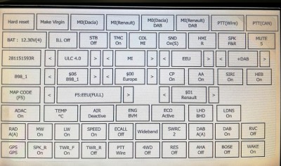

Wysłany: 2020-10-02, 16:51
W załączeniu zdjęcie z micom MNE3 z radia zamontowanego fabrycznie w clio.
micom

Wysłany: 2020-10-02, 18:20
Jeżeli będziesz miał takie same ustawienia jak na zdjęciu to będzie oznaczało uszkodzenie radia.

Wysłany: 2020-10-03, 18:31
Na żadnych ustawieniach nie działa. Awaria instalacji antenowej też wykluczona, bo stary MN1 działa. Stanęło na tym, że ta sztuka wraca do Robsona i wysyła inna. Widać trafiła się felerna sztuka, zdarza sie
