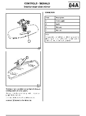

Znalazłem opis podłączeń - wystarczy + i masa , 2 pozostałe są nie podłączone .
Przy okazji podano sposób sprawdzania - jeśli się palcem zakrywa zewnętrzną diodę przy włączonym zapłonie.
Rysunek z maganki :idea:
Plik ściągnięto 641 raz(y) 166,8 KB
Ostatnio zmieniony przez jas_pik 2014-02-18, 09:20, w całości zmieniany 1 raz

Zgadza się lusterko jest niezależną jednostką, tzn. ma w sobie czujniki i montaż jedynie polega na podłączaniu plus masy oraz można podpiąć plus z biegu wstecznego co powoduje maksymalne rozjaśnienie lusterka.
Wysłany: 2014-02-19, 22:12
Dominus napisał/a:
Z tym się nie zgodzę :evil:
Właśnie nabyłem drogą kupna za całe 20 zł :mrgreen:
Sprawdziłem i stwierdzam:
1. Zasilanie musi być podpięte cały czas ( + do siwego - do czarnego)
2. Ze względu na posiadanie dwóch czujników - jednego od strony zewnętrznej do pomiaru oświetlenia ogólnego oraz drugiego czujnika oślepiana- od strony kierowcy, zasilanie musi być podawane po załączeniu zapłonu a wtedy działa poprawnie.
A jak jest ten drobiazg zbudowany świadczy załączone zdjęcie elektroniki wewnątrz tego lusterka
