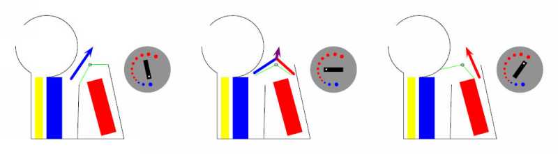

RowerekCombi napisał/a:
można poprosić o schemat budowy tego właśnie ogrzewania i mieszalnika?
żółty - filtr przeciwpyłkowy
niebieski - parownik klimatyzacji
czerwony - nagrzewnica

A bo zapomniałem dzięki za schemat :lol:
