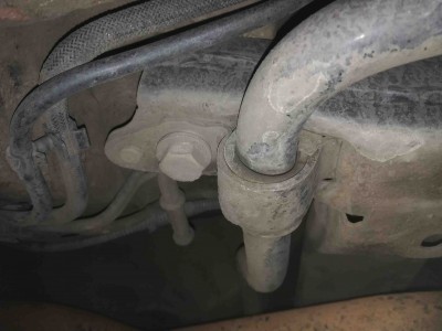

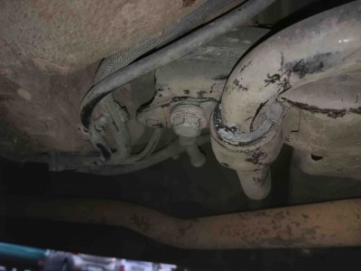

Stuki podczas jazdy po nierównościach spowodowały ze zacząłem poszukiwać źródła.
Po jakimś czasie zauwazyłem że zanikają podczas jazdy w czasie deszczu. I tu olśnienie : ze spryskiwacza popsikałem na gumę drazka stabilizatora najpierw lewą póżniej prawą - stuki zmniejszyły się. Zakup dwóch sztuk gum Sasic 4005153 za ok 16PLN i w ubiegła sobotę wymiana. Ciekawe ile wytrzymają.
Wymiana bez podnośnika (można spokojnie wsunąć się pod auto ) , niezbędny płaski klucz 10 (najlepiej oczkowy) oraz klucz nasadowy 18 do głównej śruby . Najwiecej kłopotu sprawiła nakrętka M10 której łeb śruby wspawany jest w uchwyt gumy. Konstruktorzy dali ja w takim miejscu że odkręca się minimalnym skokiem ale idzie. Z grzechotki nie można skorzystać .
Czas trwania ok 2 h (ze względu na sypiący się piasek na oczy (lepiej umyć auto wczesniej :-) ). Podczas wymiany gumy należy odciagnąć drążek stabilizatora np dużym srubokrętem stosując dzwignię od podwozia . Aby zapamiętać położenie można starą gumę przesunąć na stabilizatorze i wg tego położenia włozyć nową. Włożyć zaczep uchwytu i wcisnąć na siłe tak aby sruba M10 weszła w otwór prowadzący . Dokrecić głowną śrubę, założyć nakretkę M10 i zabezpieczyć przez dokręcenie. Powtórzyć operację z drugiej strony . Zsunąć stare gumy które wskazywały ułożenie .
Pełna rozkosz braku stuków w trakcie jazdy testowej będzie dowodem na wcześniejsze luzy starych gum .
Widok po - niby niewielka róznica ale jaki efekt

widok przed wymianą

Jak różnica niewielka? Toż ślepy mechanik by widział, że wytłuczona. :mrgreen: A smaru do gumy to żeś Waść nie dał nic a nic. A szkoda. :mrgreen: I jak teraz będziesz jeździł bez tego "pubum pubum"? :mrgreen:
