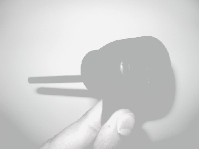

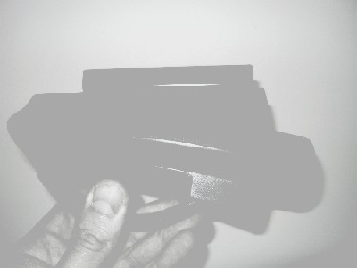

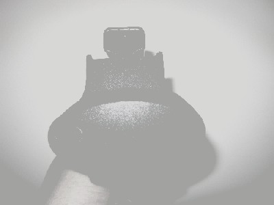

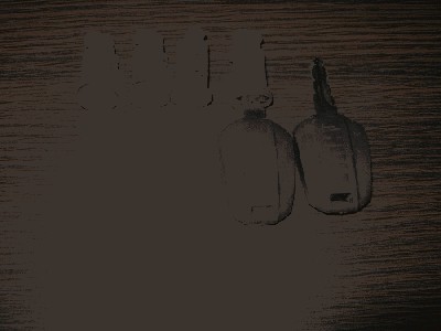

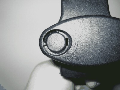

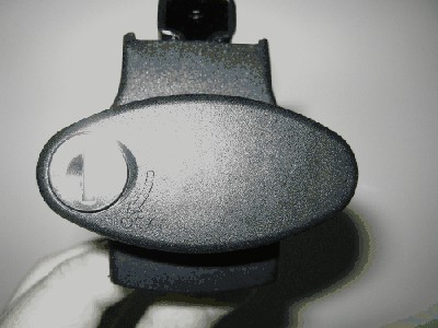

Dziś doszły zamki Thule One Kee system z linka powyzej. Dla uzytkowników oryginalnego bagaznika z aso krótki manual montazu(czas montazu 3 min). Dodam tylko ze ten bagaznik to jest Thule tylko pod daczke nie daja logo--koszt bagaznika 420 zł(model THULE 775)
Zestaw zawiera 2 klucze do otwierania i zamykania i 1 klucz matke.
1. Wyłamujemy zaslepki pod zamki
2.Wkładamy klucz matke w zamek co powoduje schowanie niektórych zapadek i wyjście innych(tylko z tym kluczem mozemy wprowadzić zamki w otwory)
3.Wkładamy zamek w otwór razem z kluczem matką aż klikną zapadki
4.Wyciągamy klucz matke a zamek zostaje w otworze
5.Koniec-teraz można zamykać i otwierać za pomocą zwykłych kluczy
