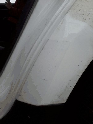

Wysłany: 2012-11-15, 18:27
Sorki, że nie umyłem ale zabrudzenia pokazują jak to miejsce jest narażone na bombardowanie kamyczkami spod kół:)

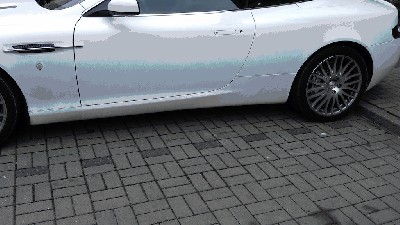

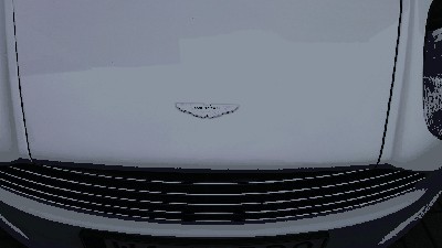

Wysłany: 2013-09-16, 20:46
Podobne problemy jak duster maja kilkukrotnie drozsze samochody ;-)

Wysłany: 2013-09-17, 10:04
W porsche mam fabrycznie identyczna folie jak ten aston martin..

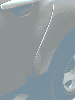

Wysłany: 2013-09-17, 17:36
Już to przerabiałem. Mam lakierowane tylne błotniki i cieniowane drzwi. Aby nie było powtórki za 160 zł nakleiłem gotowe formatki przezroczystej folii. A wygląda to tak jak na fotce i prawie nic widać tylko zarys obrzeża i to jak się zabrudzi. Jeżdżę z tym dopiero dwa miesiące. Zobaczymy jak się spisze w zimie.
Plik ściągnięto 394 raz(y) 71,04 KB

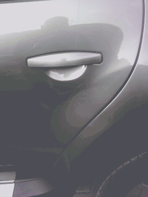

Wysłany: 2014-05-29, 16:54
Stan folii bez zastrzeżeń. Jak na fotce.
