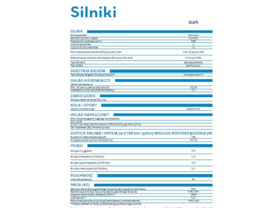

Wysłany: 2018-05-10, 12:15
Podajesz dane ze swojego dowodu ale w broszurze są inne ( nowa homologacja czy inny diabełek ?) .
https://www.dacia.pl/cont...ro-brochure.pdf

Wysłany: 2018-05-10, 13:13
jas_pik napisał/a:
Dane w tej broszurce mają się trochę nijak do danych w świadectwie homologacji wydawanym do rejestracji a więc i do tych wpisanych w DR.
Dane z broszury Sandero Stepway TCe90:
-masa przyczepy bez hamulca BRAK?
-masa przyczepy z hamulcem 790kg
Dane ze świadectwa mojego Sandero Stepway TCe90:
-masa przyczepy bez hamulca 555kg
-masa przyczepy z hamulcem 1090kg
Podobnie masa własna- w broszurce przyjęto zapewne modele w wersji golas, bez wyposażenia (choćby klimatyzacji) a różnice potrafią być spore.
I tak:
-według broszury masa własna wynosi 1040kg a więc ładowność 510kg
-według mojego świadectwa (full wyposażenie) masa własna wynosi 1084kg a więc ładowność 466kg.
Także jeśli ktoś planuje przyczepę czy ładowność samochodu na podstawie broszurek, to może mieć sporą niespodziankę. Warto poprosić o dane homologacyjne i to koniecznie dla konkretnego modelu/ wersji/ silnika itd.
