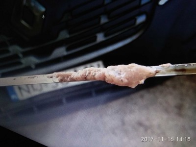

w 2015 roku zakupiłem Lodgy 1.6 83 LPG. Pierwsze co to bym nie zarejestrował auta, bo samochód miał być 7 os. A zarejestrowano 5 os. wersję. Wszystko było ok do ok połowy 2016 roku. Przy ok 20 000 km nastąpiło wspomniane przez Ciebie brak możliwości przełączania na gaz.
Niestety już przez miesiąc jeździła u mnie nowa Dokker Van z tym samym silnikiem i też na LPG.
Na dzień dzisiejszy Lodgy ma 60 tyś km jest na pełnej gwarancji. w ASO na gazie była ok 15 razy. Z czego od końca listopada 2017 roku do dnia dzisiejszego (dosłownie dzisiaj wyjechała z serwisu) była 7 razy. Wszystko to postój od 4 dni do 2 tyg. Wszystko to wina instalacji. Wymieniono wszystko. 3x wtryski, nowe zawory, reduktor, Czyszczono przewody. Dzisiaj wyjechałem z ASO i po 25 km znów check engine i nierówna praca. To był ostatni raz. Sprawa zgłoszona do prawnika i będę albo oddawał auto do dilera, albo domagał się zwrotu wszelkich kosztów. Lodgy jest o tyle ciekawa, że tu np na gazie odłącza 1 cylinder podczas jazdy...
Dokker: 2016 rok. Pierwsze problemu również po ok. 20 tys. Czyszczenie elektrozaworu. i tak co 20 tyś. Naprawa czasem płatna, czasem gwarancyjna. Przy 60 wymiana wtrysków. Przy 103 (gwarancja do 100 tyś) wymieniono wszystko na gwarancji, bo auto chodziło jak czołg. Między 103 a 145 czyszczenie elektrozaworu, świecący check, praca na 3 cylindry. Przy 146 wymieniono wszystko. Wtryski, przewody, elektrozawór (na gwarancji heheh). Auto przejechało 1200 km i znowu check i nierówna praca. Dzisiaj przy odbiorze Lodgy zostawiłem Dokkera. Okazuje się, że padł katalizator. Pewnie z okazji jeżdżenia na checku i złej mieszance. I dzisiaj powiedziałem dość. Odstawiam 2 auta na kołek, biorę z wypożyczalni i wszczynam procedurę zwrotu aut do dilera.... Oczywiście wraz ze zwrotem poniesionych kosztów za czas "serwisu" w ASO
W 2 oddziałach firmy jeździ 6 sztuk Dokkera z LPG i jest to samo...
Jak ktoś nie wierzy to mam na @ pełną historię serwisową 2 aut
Podsumowując: Przed Lodgy i Dokkerem miałem Berlingo z 2006 roku 2.0HDI. Kupione za 6 tyś. 0 problemów przez 170 tyś km i 3 lata. Jedynie spalanie z ciężką nogą to 6.2. Lodgy i Dokker to ok 30 wizyt w serwisie w autach praktycznie nowych...
Nie kupujcie bo to jedna wielka pomyłka.
A i koszt serwisu na 60 000 1450 zł, gdzie Renault Master 2016 biturbo 165 to 880...

Już nadrabiam. Auta to 1.6 8v MPI LPG. Obie instalacje to Landi Renzo Omegas
Lodgy: zakładana do nowego w ASO RRG Wawa Poznańska
Dokker: fabryczna
Serwisu nie zmienię, bo do następnego jest 130 km, a ja nie mam na tyle czasu na tak dalekie i częste wycieczki. Od tego jest to ASO, żeby na te miano zasłużyć. Podobno w końcu Dealer of the year :)

Silnik to doskonała jednostka do LPG ale instalacja już nie bardzo. W dodatku fabryczna jest zablokowana (chyba) więc pozostaje serwis tylko w ASO.
Koledzy mają pozakładane w większości BRC i praktycznie zero problemów.
Wniosek to problemem jest instalacja i/lub ASO.

Dokładnie, mam też Lodgy 1,6 MPI z instalacja BRC. Założyli mi przy przebiegu ok. 5 tys. km a teraz mam nalane ponad 91 tys. i ZERO problemów.
Wniosek jest taki: dobrze założona z odpowiednich części instalacja LPG i ODPOWIEDNIO zestrojona pod DANY SILNIK oraz regularny przegląd co 15 tys., no i kontrola luzów zaworów (w tym aucie jest prosta czynność regulacji).
Instalacja LPG ma być DOBRANA pod dany silnik auta. a NIE odwrotnie czyli jakieś auto do instalacji. Taka jest złota zasada. ;-)
emsiol, masz po prostu pecha, zrobili Ci po spartańsku. Masz teraz prawo zażądać jakieś zadośćuczynienie za zaszargane nerwy, ale NIE REKLAMUJ tego, że DACIA LPG to jedno zło, bo takie przypadki są sporadyczne, jak się dba to się ma. :->

Dzisiaj odebrałem dokkera z ASO:
Cytat: Diagnostyka komputerowa wykazała defekt katalizatora- wykasowano (czyt. naprawiono) Da się naprawić zapchany kat komputerem??
Zalecenie: eksploatować tylko na benzynie w celu potwierdzenia usterki, ponieważ przyczyna może tkwić w jakości gazu... Parsknąłem pani w twarz śmiechem. Powiedziałem, że cała Polska na forach się śmieje z tego argumentu...
Kazano mi jeździć na benzynie, jeśli usterka się powtórzy na PB to wymienią kata na gwarancji. Ale czemu skoro wykryto jego defekt- nie wymieniono od razu?? Kolejna sporna kwestia sądowa.
Nie tylko ja mam problemy. Mam 6 innych dokkerów na filiach firmy i tam też moocno narzekają. A, że ja jestem klientem, który nie da się karmić ochłapami i zawsze walczę o swoje, więc wziąłem sprawy w swoje ręce.
Z resztą jedyny kumaty pracownik serwisu potwierdził, że problem z tą konfiguracją jest niebanalny i występuje w znacznej ilości aut
A i jeszcze Lodgy a propos pojawienia się szarpania i check engine po 25 km od wyjechania z serwisu... Serwis poprosił, żeby kierowca, który użytkuje ten samochód woził pracowników serwisu, celem oceny techniki jazdy hahahah
