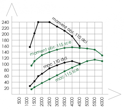

Na poniższych rycinach wrzuciłem wykresy własnej roboty, przerysowane z zasobów internetu.
Zaznaczam, że są one obarczone jakimś tam błędem, jednakże nie powinien on być większy niż 2-5%.
Na czarno 1.5 dci 110KM, 240Nm
Na zielono 1.6 sce 115KM, 156Nm (no dobra, nie znalazłem prawdziwego wykresu, posiłkowałem się shamowanym 1.6 ecotec o niemal identycznych parametrach)

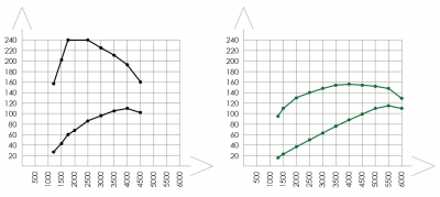

Rycina nr 111 przedstawia 2 osobne wykresy obu silników.
Górne krzywe ilustrują przebieg momentu obrotowego, dolne zaś mocy.
Specjalnie zmarnowałem 1,5h na przerysowanie tych wykresów, gdyż wykresy dystrybuowane przez producentów zazwyczaj mają zagmatwaną skalę, która utrudnia zrozumienie różnicy pomiędzy jednostkami napędowymi.
Rycina nr 222 przedstawia sedno sprawy.
Nałożone oba wykresy pokazują jaka przepaść dzieli wolnossącą benzynę i turbodoładowanego diesla.
W "najbardziej użytecznym" zakresie obrotów dci potrafi generować nawet o 70-80% wyższą moc od sce.
Przykładowo dla 2000obr./min. w dieslu mamy ok. 68KM do dyspozycji, podczas gdy w benzynie jest ich zaledwie ok. 37.

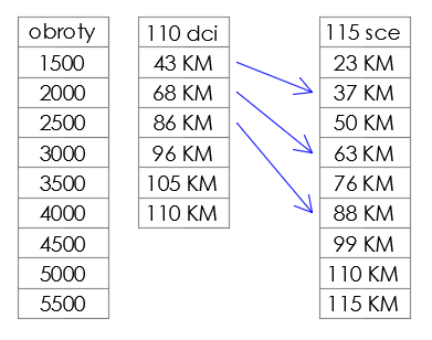

Rycina nr 333 tabelarycznie nakreśla wielkość różnic przy konkretnych prędkościach obrotowych silnika.
Jak widać dynamikę dci w obrębie 2000obr./min. w sce zapewni przekroczenie 3000obr./min.
A moc diesla z okolic 2500obr./min. wygeneruje benzyniak dopiero przy 4000obr./min.
