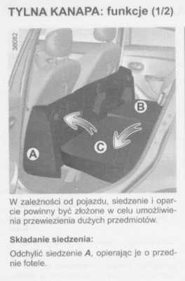

Witajcie.
Mam pytanie następujące:
Akurat się tak złożyło, że przyszedł w końcu ten moment, iż będę musiał przewieźć duży gabarytowo ładunek. Wiem, że w swojej Dacii Sandero II mogę powiększyć przestrzeń bagażową, ale o ile nie mam problemu ze złożeniem do (prawie) poziomu oparć tylnej kanapy, o tyle nie mam pojęcia, czy i jak złożyć można samo siedzenie. Według instrukcji, którą dostałem (załącznik), można je po prostu ustawić pionowo za fotelami przednimi. Próbowałem jednak znaleźć jakiś guzik, zaczep etc. zwalniający siedzenie z pozycji (podobnie jak guziki w oparciu umożliwiają ich złożenie) -lub po prostu pociągnąć siedzenie ku przodowi - lecz zupełnie bezskutecznie. Czy to oznacza, że w tym modelu i typie Dacii siedzenia nie da się złożyć, czy też robię coś nie tak?
Dzięki
Wojtek

Nie da się tak złożyć. W Dusterze jest identyczny obrazek i na tym się kończy takie składanie.

U mnie się da, dokładnie jak na rysunku. Wystarczy włożyć rękę pomiędzy oparcie a siedzisko (tam jest taka szparka) i pociągnąć do góry.

W MCV II na 100% da się złożyć siedzisko tylnej kanapy jak na załączonym zdjęciu z pierwszego posta tego tematu. Możliwe, ze w sandero II nie ma takiej opcji ale nie wieżę aby Dacia zrobiła takie dziadostwo ( miałem tak w lanosie z 2000r). Z ciekawości będę musiał przejść sie do auta Teściowej i zobaczyć ale moge zrobić to dopiero w niedzielę bo dzisiaj wyjechałem nad morze.

Da się bez problemu.

zwadaa napisał/a:
W moim się da bez problemu. Trzeba zrobić tak jak na rysunku - włożyć rękę pomiędzy siedzisko a oparcie i pociągnąć łukiem do góry. Tylko najpierw trzeba otworzyć z obu stron tylne drzwi. :mrgreen:

PiotrWie napisał/a:
Czemu? Jakaś blokada elektroniczna? :mrgreen:

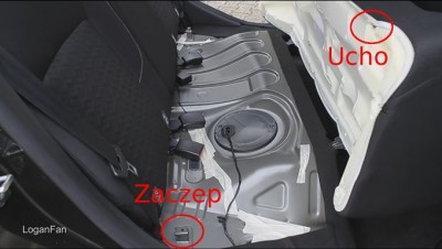

https://youtu.be/qpLDIqoHjuc?t=39s

Tylko po co, jak oparcia I tak równo nie lezą?

Belphegor napisał/a:
PiotrWie napisał/a:
Tak - podłokietnik w drzwiach blokuje ( może i elektronicznie)

No to muszę sprawdzić i u mnie. W życiu bym nie pomyślał, że drzwi mogą blokować składanie kanapy/siedzenia.
